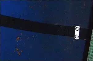

Bei mir sind die Ausreitgurte nicht genäht, sondern die Schlaufen werden von zwei Metallplättchen zusammengehalten. Diese haben jeweils zwei Löcher mit Schrauben und liegen quasi wie grosse Unterlegscheiben auf beiden Seiten der Gurte. Hält problemlos und man kann notfalls auch mal die Länge justieren (aufschrauben, neues kleines Loechlein durch Gurte piksen und Schraube versetzen).
Leider kein gutes Bild davon gefunden, aber vielleicht kann man das Prinzip erkennen (das liegt nicht auf dem Boden, sondern schwebt darüber, kann man nur nicht richtig sehen):
Name:	20110314-01-0082 - Version 2.jpg
Hits:	164
Größe:	64,5 KB
Vielleicht ist da ja eine bequemere Alternatividee zum Nähen
