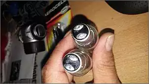

Geht es vielleicht etwas genauer und mit Bildern, was für Macken?
Hits:	166
Größe:	69,1 KB
Glühbirne
Gesendet von meinem LG-D855 mit Tapatalk

Hast Du mal den Durchgang an den Lampen gemessen? An den Kontakten sollte es nicht liegen.

Ist es überhaupt das richtige Leuchtmittel ?
Sitzt es passend in der Fassung? Das war bei meiner Steuerbord Laterne der Fall , es ging nicht tief genug in die Fassung.
Ist das ein Zweifaden Leuchtmittel ?
Verdreht eingebaut, sodass die Kontakte quer zu den im Sockel liegen.

Die Glühbirnen sind heile, an der Fassung messe ich Strom nur wenn die Birnen drin sind.
Dann will die nicht leuchten.
Ein Faden Glühbirne!
Mir ist aufgefallen das die Metallfassung von Glühbirnen Halterung etwas wackelig ist.
Ist die Fassung vielleicht kaputt?
Aber vor ein paar Tagen war alles in Ordnung.
