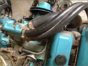

bei meinem Motoreinbau habe ich noch ein Problem mit dem Anschluss der Kühlung.
Der Motor ist ein OMC 225 5,7l htte ursprünglich einen Z antrieb und von da das Kühlwasser bezogen.
Habe den Motor nun an einer starren Welle in meinem Boot.
Seewasser zur Kühlung kommt unten aus dem Boot.
Zur Förderung habe ich nun eine Impellerpume angeflanscht.
Sehe ich das richtig, dass das angesaugte Seewasser hinten durch die 2 kleinen Schläuche in die Krümmer eingeführt wird und dann vorne durch 2 der 4 kleinen Schläuche am Thermostat verteilt wird?
So müsste es doch vom Z Antrieb auch gewesen sein.
Kann sonst keinen anderen Seewassereinlass finden.

Der Schlauch,den du auf dem zweitem Bild in der Hand hast ist die Kühlwasser Einspeisung
mfg Andy
