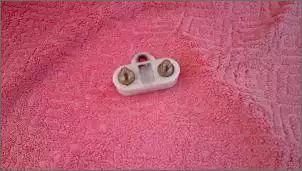

hier ein foto vom ausgebauten teil
Hits:	132
Größe:	78,4 KB

Normal ist es nie wenn eine Sicherung auslöst. Die Gründe können sehr vielschichtig sein. Von Überspannung, oder korrodierten Anschlüssen über Anlaufprobleme ... wie gesagt viele Möglichkeiten.
Gerade bei diesen Sicherungen korrodiert gerne der Steg und verändert dadurch seinen Widerstand. Das wäre eigentlich dann ganz normal wenn sie durchbrennt.
Das erste und beste Mittel, nimm ein Messgerät zur Hand und messe mal die Kabel durch. Wenn da alles in Ordnung zu sein scheint, dann können wir weitersuchen.

…..Ersatz mit ins Bordwerkzeug mitnehmen….
Auslösen:
Probleme durch Korrosion, Der Strom-Wert der Sicherung: wird bei jedem Anlauf der Pumpe überschritten. (Anlauf E-Motor: mehrfacher Strom……)
Ev. Mal die Stromaufnahme des Pumpenmotors messen, (Zangen-Messgerät)
(irgendwo Schergängig; Motor; Hydraulikzylinder......)

danke für den Hinweis der Korrossion, das ist dann wohl die Ursache, denn die Anschlüsse waren doch etwas verrostet und ich habe sie mit Schmiergelpapier wieder gesäubert, sollte ich vielleicht so etwas
http://www.awn.de/nautic-high-tech-s...ml-511954.html
drauf sprühen ?
Ersatz hatte ich dabei (sogar 2 x) ....

Die meisten Sicherungen gehen beim Festziehen der Kabel kaputt, bzw nehmen den ersten Schaden. Grund ist eine im Kunststoff eingelassene Schraube, deren Mutter nicht zu fest angezogen werden darf. Falls doch reißt das Sicherungsblech von der Schraube.
Hab sie erst einmal kaputt gehabt.

die eingebaute Originalsicherung habe ich damals von Dir bekommen, ist damals auch plötzlich aberaucht...(Wechsel in der Bucht), wenn ich mich recht erinnere, war dies vor vier oder 5 Jahren .... nun ist es das zweite Mal, dass sie "durchbrennt". Da Moras sonst nichts gefunden hat, wird es wie oben geschrieben, wohl der Rost und die Korrossion an den Gewinden gewesen sein.
Moras hat keine Original, er setzt die "Bleche" auf die alte Sicherung und baut wieder ein .... ich hatte Ersatz dabei.
