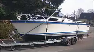

Standard Hier mal unsere Neuanschaffung
Hits:	1024
Größe:	60,4 KB
