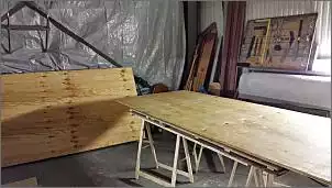

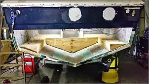

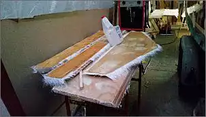

Endlich die richtige ansage !
Und jetzt bitte gut aufgemerkt!
Am besten holtest du dir 18 mm seekiefer AW100 verleimtes sperrholz in der schlechtesten deckfurnierqualität die es gibt .
Es soll ja preiswert bleiben.
Die astlöcher im deckfurnier kannst du spachteln.
Seekiefer ist von der Beständigkeit nicht weit von den gebräuchlichen Mahagonisorten weg , die es als bootsbau sperrholz zu kaufen gibt. (Nachzulesen bei Kurt w. Eichler, holzbootsbau ).
Dann nimmst du dein OSB als Schablone, baust alles in sperrholz nach und laminierst unten eine Lage deines 380er Gewebes drauf und streichtst die kanten mehrmals mit epoxy. Dann baust du alles wieder ein und Spachtelst die Stöße und schraubenlöcher.
Dann weiter wie von Anfang an beschrieben.
So wirds was mit preiswert und Haltbarkeit.
Ich hab wie erwähnt 300sfr für 14 qm2 bezahlt, gemessen am Material und Arbeitsaufwand, den du betreibst, ist das verschmerzbar.
Lass lesen, ob das was für dich ist.
LG Alex 😉
Gesendet von meinem SM-G901F mit Tapatalk
