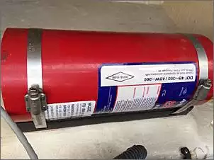

Standard Feuerlöscher Motorraum leer Sea Ray
Leider ist mein automatischer Feuerlöscher im Motorraum scheinbar leer. Zumindest zeigt das Manometer das so an. Außerdem leuchtet die Kontrollleuchte am Cockpit nicht mehr. Hat vielleicht jemand von euch eine Ahnung, ob man das Teil oder muss man es austauschen? Ich fahre eine Sea Ray 260/275 aus 2005.
Gruß Peter

Mit der Zeit geht der Druck verloren, also einmal neu. Ist nomal, der Löscher ist ja schon 10 Jahre alt.
Gruß Stefan

10 Jahre ist natürlich schon recht früh
meiner ist mit 19 Jahren noch im grünen Bereich,
ist auch ein Seafire wie bei dir.

D. h. neu kaufen!? Aber wo? Muss ja auch den Anschluss für die Kontrollleuchte haben.

Kucke da:

Oh je. Is ja richtig teuer! Kann man so ein Ding nicht nachfüllen lassen? Was ist da wohl überhaupt drin?

Wenn der 10 Jahre gehalten hat, sind es doch 'nur' ~25€ pro Jahr. Vorausgesetzt! Ich habe jetzt nicht den Preis für den falschen Löscher gesehen. Für die Sicherheit wäre es mir das Wert. Eine Versicherung die man nicht braucht, ist wesentlich teurer. Und doch ist sie da wenn man sie braucht. Auch wenn man froh ist, wenn man sie nicht braucht. Ein einfacher Handfeuerlöscher ist natürlich wesentlich günstiger.

Also ich komme da auf eine andere Rechnung. Im Netz habe ich das Gerät was ich verbaut habe für 650 € gesehen. Und da dürfte das nachfüllen doch deutlich günstiger sein.

Mein Teil ist aus der USA. Ich werde dann wohl mal googlen

Im Normalfall solltest Du den Löscher warten und neu befallen lassen können.

Hatte noch keiner von euch jemals so einer automatischen Feuerlöscher nachfüllen lassen? Irgend einer muss doch Erfahrung damit haben.

Für den Kollegen aus Ludwigshafen würde sich Massong in Frankenthal zum Nachfragen anbieten.

Schon gemacht. Die können das angeblich nicht, da amerikanisches Modell.
