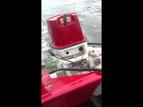

Ok etwas zeit gefunden mein 35 HP sieht etwas anders aus das Getriebe unten läßt sich nicht teilen .
Zur Fehlerbeschreibung der Motor Ruck läuft im stand und auch unter last der rund nur er Ruck man meint bei jedem ruckeln fliegt der motor aus der Aufhängung geht vor und zurück .wie schon gesagt es ist nur der kurz alle 2 Sekunden unter Vollgas schwer zu sagen .
Habe mir ein Handbuch bestellt werde mal am Wochenende das Getriebe auseinander bauen. Wenn noch jemand einen Tipp hat begonnen ich mir die Arbeit mache raus damit Danke euch

leider ohne Erfolg . Ich denke jetzt auch immer mehr das es am Getriebe liegt, das einzige was mich etwas verwundert ist das erst nach ca 25 min langsamer fahrt ca 5-7 Km/h das Problem auftaucht. Ich habe mit dem Handy ein kleinen film gemacht den werde ich probieren hier einzustellen .
Im Rückwärtsgang hatte ich das rucken nicht mit dem gas das zur Verfügung stand.
Um weitere Vorschläge bin ich sehr dankbar vielleicht ist bei mir jemand in der nähe der das Getriebe kennt oder eins hat zum testen .

https://youtu.be/8wdtPjdA58s

Das sind keine Aussetzer, das Getriebe hat (fall's jetzt richtig eingestellt) ein Problem.

Dem Geräusch nach im Video ist es ein Getriebeproblem....
wie schon von anderen hier vermutet.

Ok, nun wissen wir das er ein 1979er Modell ist.
Nun frage ich mal weiter:
25er Getriebe oder 35er ? = teilbares Gehäuse oder geschlossen ?

Die Frage hat sich erledigt, habe auf der ersten Seite Deinen Motor gesehen.
Du hast also das 35er Getriebe dran = Du brauchst den Shifter, Clutsch dog 0319565 (ca. 180€ beim D-Händler) ...

Zitat von Martin Strobl Beitrag anzeigen
OK Danke euch, wie gesagt was mich stutz sich macht das das Problem erst wenn er warm ist ?
Weil das Getriebe noch an der Grenze von der Verschleißphase zur Zerstörungsphase zu sein scheint....
Metall dehnt sich bei Erwärmung --> Lagerspiele werden größer
Öl wird dünnflüssiger bei Erwärmung ...
Hast Du das Getriebeöl schon mal gewechselt und auf Wasser bzw. auch auf Metallabrieb begutachtet ?
Gruß Frank
Mein Vater lehrte mich immer erst das instandsetzen, später dann die Nutzung ... Danke, Väterchen
