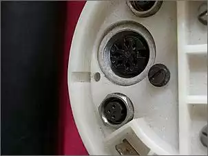

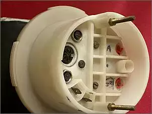

Bevor ich die Metallsäge nehme: Hat jemand eine Idee, wie man so ein altes VDO Instrument öffnet?

Hallo Willbur,
hast du schon mal die Schrauben auf der Rückseite raus gedreht

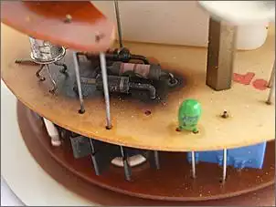

Aha . . .man muss zuerst vorne die DIchtung rausnehmen. Dann die Schrauben auf der Rückseite und dann . . .
Da drin sieht es allerdings etwa verkokelt aus.

hat mal einer „Landstrom“ drauf gegeben………
leider war früher selten ein Platinenaufdruck, wenn man die Farben erkennt, kann man den Widerstand ersetzen. Die Diode; und den Transistor: durchmessen…….
Die jetzigen Instrumente: kann man eh scchon lange nicht mehr zerlegen…..

Ich habe einen alten Staudruckmesser von VDO auf meinem Boot entdeckt. Dieser ist von 1966.
Die Schrauben auf der Rückseite lösen zwar das Innenleben, lassen mich aber trotzdem nicht dran!
Der Chromring scheint zu schmal, als daß sich ein Gewinde darunter verbergen kann, kann es aber nicht ausschließen...
