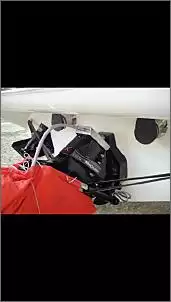

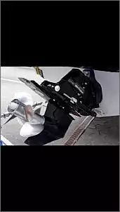

Moin Moin......
Über das optische kann man ja bekanntlich streiten.......
....... Bei der Motorenwahl wahrscheinlich noch viel mehr.......
Welche Wahl würdet ihr bevorzugen.......????
Hits:	85
Größe:	105,7 KB
Bravo X Antrieb 496 HO
Hits:	75
Größe:	93,6 KB
496 375 Pferde
Torben
Gesendet von meinem iPhone mit Tapatalk

Der HO wurde in den letzten Jahren immer mit X ausgeliefert! Auch am normalen 496 MAG ist es sicher nicht schlecht einen X Antrieb dran zu haben!
Wüde den Mag bei einer 275 eh auf HO umbauen! Bedeutet neue Nockenwelle,Steuergerät und Motor raus plus etwas Arbeit! Bohrung in der Drosselklappe meine ich!
Mit einem neueren 8.2 wird man wohl noch keine 275 finden ,denn den gibts ja erst seit 2011 als Ersatz für den 496,der ja seitdem nicht mehr gebaut wird.
Die 375 MAG Ps in einer 275 werden eher ruhig zu fahren sein.Saisonbegin 2014 bin ich mit neuem 8.2 und 380 Ps in der 232 gefahren und das war schon nicht berauschend obwohl der Motor mehr Drehmoment wie ein 496 liefert.
Also wenn, dann möglichst den 496 HO denn sonst kommt der Wunsch nach mehr sehr schnell auf.
Mfg Michael

Er hat ja eine mit 496 HO im Auge! Denk so 105 könnten da drin sein!
Aber wie schon gesagt ist das in dem Boot nicht berauschend!
Muss man halt wissen ob man auchmal richtig schnell unterwegs sein will oder das ausreicht.
Der Rumpf ist bestimmt für 600 oder mehr gut!
