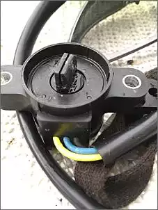

Anderes problem! Klicken Sie auf die Grafik für eine größere Ansicht
Hits:	155
Größe:	53,6 KB
Ich trottel bin auf den geber gelatscht!
Oh man ich könnte expldodieren...
Gesendet von unterwegs[emoji100]
Christian

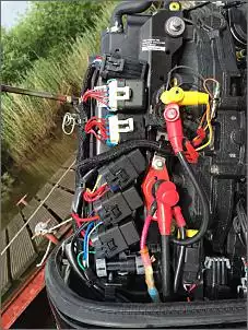

Hits:	153
Größe:	95,5 KB
ID:	631784 ich weiß nicht wo der sensor angeschlossen wird
Christian

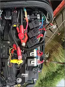

Hits:	160
Größe:	98,2 KB
Brauch hilfeeee
Christian

1. Wichtige Frage:
Wo bekomme ich gezielt Informationen zu SC1000 her?? ich muss alles zusammenpuzzeln, das nervt mich!
2. Frage sie Bild
Christian

Hallo Christian,
es sieht so aus, als wenn Dir der Smartcraft Sensor Kabelbaum fehlt. Vergleiche Nr. 1 beim Bild hier. Bei Dir ist da nur eine Kappe drauf aber kein Kabel dran.
Gerhard

SO nun auch das Bild
Hits:	195
Größe:	193,8 KB
Christian

Ganz genau, da kommt das "Smartcraft sensor harness assembly" 84-889250T01 daran und daran kannst Du dann die digitalen Sensoren anschließen.
Gerhard

Der Anschluß eines analogen Gebers erfolgt wie:
Kann mir das jemand verraten?
Danke

Zitat von chrischan Beitrag anzeigen
S
Hast Du Dir nicht gemerkt, wie Du ihn ausgebaut hast?
Gerhard
