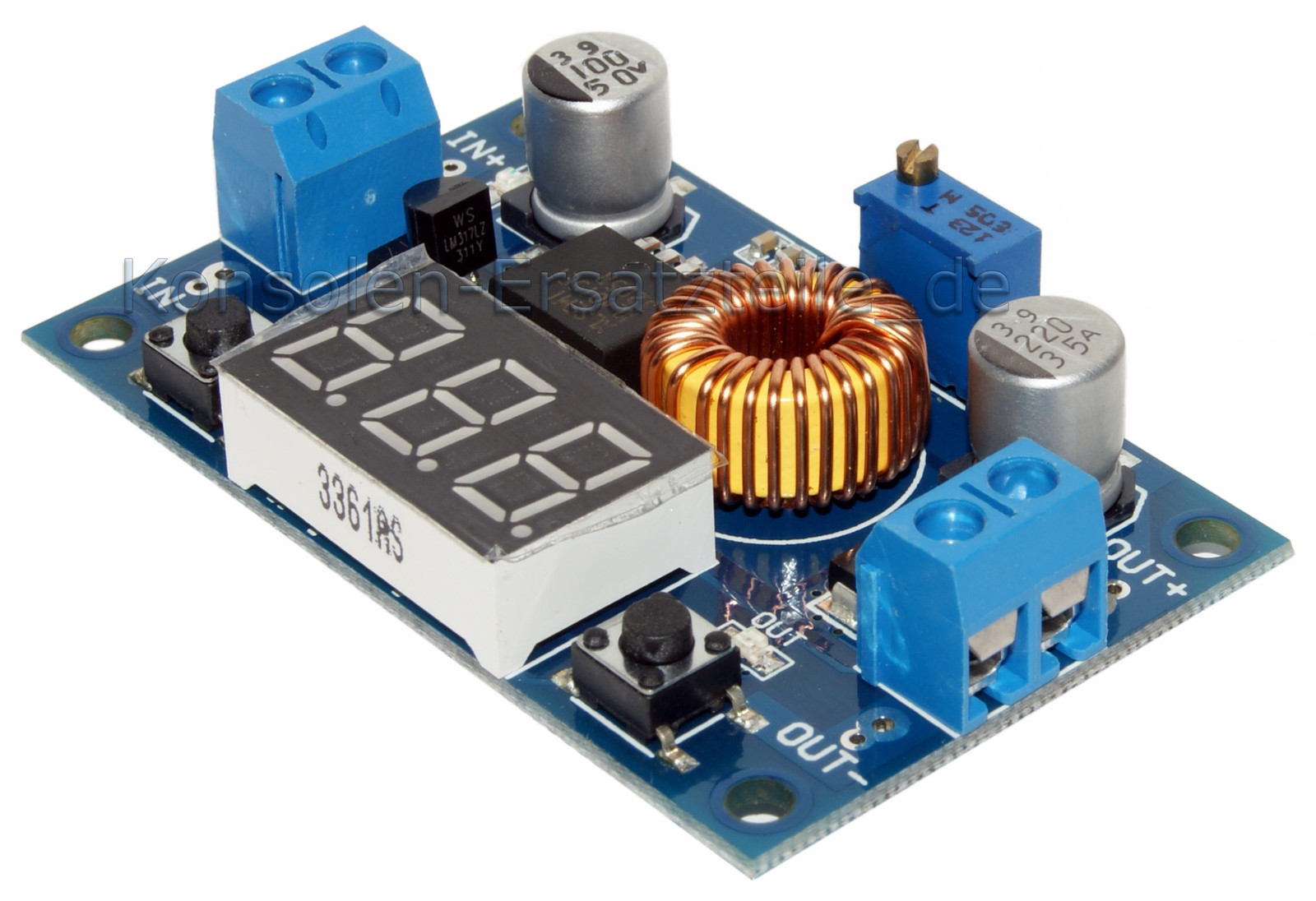

Dann brauchst Du ungefähr das hier (PaidLink)

Danke, aber diese Step up/Step down Wandler geben nur eine fest eingestellte Spannung ab, die davon abhängt, was als Eingangsspannung anliegt. Also 14V liegen an, stel ich auf 12V und gut ist. Geht aber die Spannung runter durch Entlehrung der Batterie zb. auf 12V, dann habe ich nur noch 10V am Ausgang.
Ich habe zwei Sinus Spannungswandler auf dem Boot. 300W und 1000W. Beide verbraten aber im Leerlauf schon 1-2A und es ist einfach nicht effizient von 12V wieder auf 230V und dann wieder runter auf 12V. Ich bin kein Elektzroniker, aber es kann doch nicht so schwer sein, aus 12-14,5 V eine stabile Spannung von 12V zu generieren. Ich meine, die Spannungswandler machen aus 12V 230 ohne Probleme, da ist meine Denke die, das es doch nicht so schwqer sein kann eine saubere 12V Spannung zu generieren. Mein TFt und meine Kamera würde auf dem Boot auch davon profitieren... Sie laufen zwar mit dem ganzen Spannungsspektrum, das ich auf dem Boot habe, aber etwas unwohl ist mir schon, da beide nur für 12V zugelassen sind...
Also, das was ich benötige nennt sich Buck Boster. (http://www.amazon.de/DEOK-Converter-...rds=Buck-Boost (PaidLink))
Werde das Teil mal bestellen und ausprobieren. Ein Käufer schreibt in seiner Bewertung, das es konstant 14 Volt liefert unabhämgig wie voll die Batterie ist.
Stell ich also 12V ein und probier mal. Wenn gewünscht, gebe ich hier meine Ergebnisse kund.
