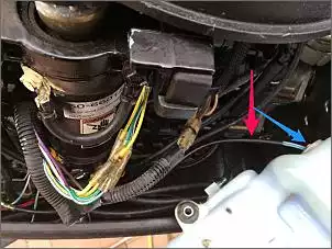

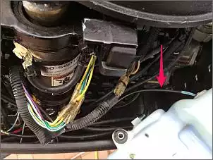

so ich habe das Kabel das aus dem Öltank kommt verfolgt, leider konnte ich einen kleinen schwarzen Kasten finden.
Hier mal die Bilder:

Vielleicht kann mir jemand noch einen Tipp geben!!
Danke

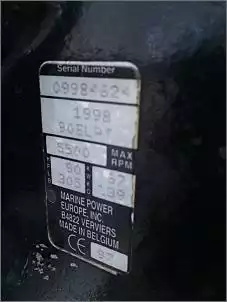

Die Seriennummer ist immer hilfreich!

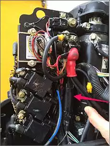

Unter dem Anlasser?

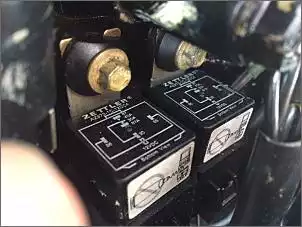

Unter dem Anlasser sind zwei schwarze Kästchen

Das sind die Trimmrelais.
Die Motornummer würde immer noch weiterhelfen.
Hits:	80
Größe:	38,2 KB

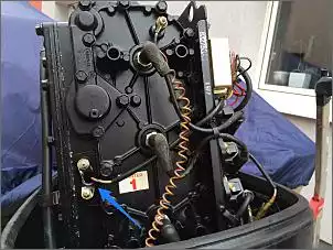

6 Danke in 5 Beiträgen
wenn ich das Kabel an dem Sensor trenne das den Zweitakt-Tank verlässt, dann hört es auf zu Piepsen. Kann ich nun davon ausgehen damit dieser Sensor auf dem Bild mit einem blauen Pfeil markiert defekt ist?
Wo kann ich diese am besten Kaufen?
Hits:	76
Größe:	80,0 KB

Dieser Sensor ist dafür da eben diesen Piepston herrauszugeben wenn kein bzw zuwenig Öl im Tank ist, wenn aber öl vorhanden ist, ist dieser Defekt. Einfach Tauschen und weiter gehts
