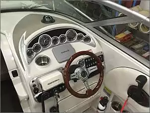

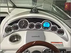

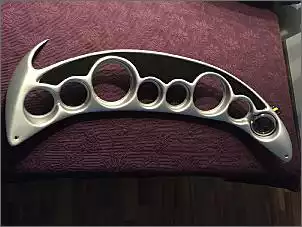

nach längere Abwesenheit hier mal ein kleines Crownline Update:
- über den letzten Winter alles auf 230 V umgerüstet und zusätzliche Steckdosen verbaut
- Batterieladegerät erneuert
- in Florida shoppen gewesen und nun alles Smartcraft umgerüstet
- Dash Panel ausgebaut und neu lackiert (Silber Metallic / Schwarz und Klarlack) kann sich sehen lassen

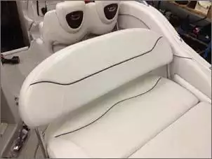

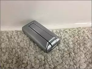

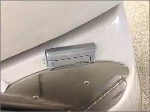

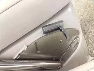

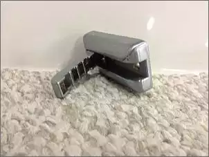

@ El Presidente : hier noch die Fotos vom Halter für die Rückbank
Hits:	239
Größe:	62,7 KB
ID:	626964Klicken Sie auf die Grafik für eine größere Ansicht
Hits:	220
Größe:	54,0 KB
Habe meinen aus dem Hagebaumarkt für 5 EUR gekauft. Auf die andere Seite musst Du nur ein weiteres Loch für den Bolzen bohren (Edelstahlboherer)
Hits:	206

Moin, Frage: Warum hast Du den Halter montiert?
Grüße vom Hamburger Jung
Hi, ich antworte mal für den Michl.
Weil wir "armen" uns alte gebrauchte Boote kaufen mußten, und die noch keine 3-fach verstellung für die Lehne hatten
Živjeli Rainer
Hallo Rainer,
Das wusste ich nicht, das die Lehnen nicht schon immer 3- Fach einstellbar war.
Anhang 626964Anhang 626965
Anhang 626970Anhang 626971Anhang 626972
Wonach muss ich denn da im Baumarkt suchen? Was ist denn die eigentliche Bestimmung für den Halter?
Bau ich mir auch ein ein

49 Danke in 35 Beiträgen
Matthias
Es sind eigentlich Kleiderhaken zum Einklappen
Schöne Grüße
