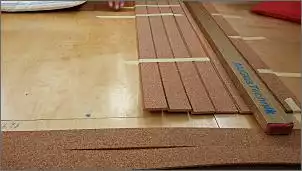

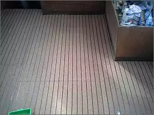

ID:	626818Habe erst vor n paar Wochen n Korkboden aufm Schiff verlegt, im Innenbereich.
Ist absolut UV und Wasserbeständig, ist aber auch Marinekork.
Ist nicht gerade günstig, aber sehr sehr angenehm.
