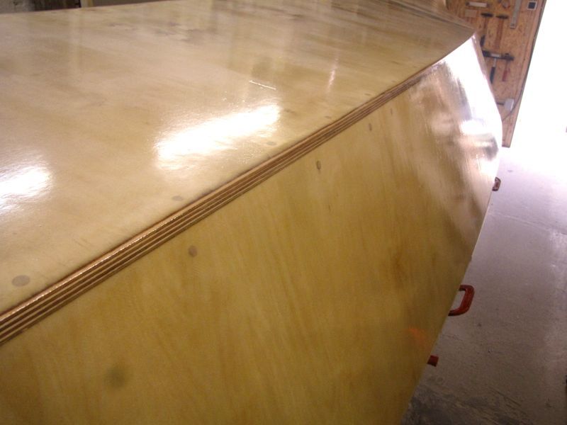

194g Glasfilament Köper Finish
Radien ca. 5mm
2 Lagen Epoxy ohne Thixo etc...
Deckanstrich mit Epoxy-Micro Airballoons Mixtur
Keine Lufteinschlüsse oder sonstige Probleme.
Cheers, Ingo

Sieht schon ziemlich spitze aus die Kante ist ähnlich der von meinem Boot, von daher sollte ich da keine Probleme haben wie es aussieht (ist ein Übergang von 10mm Sperrholz auf 6mm Sperrholz).
Ist es eigentlich wichtig, ob ich mich für Leinwand- oder Köperbindung entscheide? Hat Leinwand denn enorme Nachteile?

bin erst heute aus dem Urlaub zurück. Ich habe letzte Woche laminiert und heute mal danach gesehen. Es haben sich einige Luftblasen direkt unter dem Laminat gebildet (die vorher irgendwie noch nicht da waren). Diese sind bereits beim schleifen vorhin aufgegangen. Es sind ca. 30 kleinere von 2 bis 4qcm und zwei große von ca. 10qcm. Was kann oder sollte ich jetzt tun? Ist es ausreichend eine Mischung aus Epoxy und Baumwollflocken hineinzuspachteln oder sollte ich nochmal großflächig Glasfaser darum legen (was zu unebenen Flächen führen könnte)? Die Grundstabilität sollte dadurch ja nicht beeinträchtigt sein, ich möchte nur, dass das ganze dicht ist und später die Grundierung daran haftet. Würde dann gerne nächste Woche lackieren (Grundierung, Vorlack, Lack, Antifouling - alles schon da)
Ich lade nachher nochmal ein paar Bilder hoch. Unterwegs geht das nicht so einfach.

Und jap, die von dir beschriebene Methode funktioniert einwandfrei, es sollten aber die blasen nach Möglichkeit innen auch angschliffen, angerauht werden.
Das ep dann mit Rührstab, nicht mit prop anmachen, der untergezogenen Luft wegen.
Am besten noch 5 min nach anmischen stehen lassen.
Es wird ja alles nochmals geschliffen und geprimert oder?
Denn Tipp von Matt mit der Folie würde ich beherzigen, thixothropiemittel sollte trotzdem auch mit rein.
Weil du ja nach dem schlichten (planschleifen ) offene glasfasern hast, die solltest du versiegeln.
Der Festigkeit tut das keinen Abbruch.
Ich hoffe, ich konnte dir etwas weiterhelfen.

Hey danke dafür erstmal.
da ich die Blasen bereits ausgeschliffen habe (mit der Hand), sind sie bereits innen schon angerauht und warten nur darauf, gefüllt zu werden. Epoxy mache ich immer mit Rührstab an ;) Nach dem Füllen und Aushärten würde ich nochmal komplett die Oberfläche anschleifen und danach die Grundierung auftragen. Ist ein Primer unbedingt erforderlich? So wie ich das verstanden habe, wird bereits die notwendige Haftung der Farbe über die (Wilckens-) Grundierung erreicht.
Wie genau stelle ich das mit dem Thixothropiemittel an (nie davon gehört^^)?

Hier zwei Bilder der bereits entblasten Blasen.

Hallo Chris,
Primer is für mich einfach nur die Grundierung vor dem antifouling.
So wie du's beschreibst, passts vollkommen.
Thixothropiemittel ist dafür da, das dir das epoxy nicht 'davon' sprich runterläuft, sorry, fachchinesisch.
Wenn du genug flocken mit Folie verwendest, sollte alles 'stehen 'bleiben, eigentlich.
Thixothropiemittel kann umgangen werden, wenn du zuvor das Harz pur einstreichst, wartest bis es noch leicht klebrig ist, und dann deine 'dicke' Mischung aus epoxy und flocken Spachtelst.
Dann noch Folie drauf, eben wegen dem davonlaufen, und aushärten lassen.
Epoxy hat auch dick angemischt die Tendenz, wie Honig von vertikalen Flächen runterzulaufen , deshalb die Folie.
Thixo is leider nicht für jedermann zu bekommen, aber mit beschriebener Methode lässt sich das umgehen.
Wenn du noch fragen hast, stehe ich jederzeit gerne zur Verfügung.
