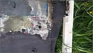

die Tage werde ich meinen AB abbauen, und einen neuen anbauen.
Nun mein Problem nachdem ich den alten abgebaut habe, werde ich 2 Löcher im Rumpf haben.
Wie kann ich die abdichten?
Danke

Guten Morgen,
Holz, Stahl, Alu, GFK oder Gummi?

GFK oder Kunststoff war der Rumpf.
Mein AB ist mit 2 Schrauben im Rumpf festgeschraubt. Und 2 im Spiegel.

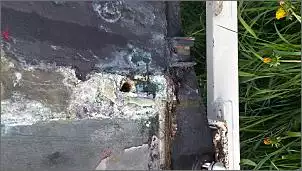

Ich habe die Tage erst entdeckt, das die Löcher in einer Holzplatte sind.
Wie kann man das am besten reparieren?
Das Holz ist diese Wasserfeste Sorte.

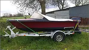

Hi Alexander,
die Qualität der Antworten steigt proportional zu den Informationen, die du lieferst.
Du hast doch mehr Bilder zu deinem Boot, wo man das Boot mal im Ganzen sieht.
Hits:	195
Größe:	139,8 KB
Viele Grüße an alle!
https://youtu.be/LpgXe3pCGnU
Ich heiße Alexander Remmers und wohne in dem wunderschönen Wilhelmshaven.
Alt 24.05.2015, 13:48
ferenc ferenc ist offline
Registriert seit: 18.02.2012
Beiträge: 4.537
Und noch eines oder mehrere die einen größeren Überblick über die schadhafte Stelle verschaffen

ich würde das von beiden Seiten anschäften und dann beidseitig von innen nach aussen Glasmatte mit Epoxy auflaminieren. Der Durchmesser der Schaffung sollte nach reiner Lehre ca. den 12fachen Durchmesser des Lochs betragen. Ist aber glaube ich bei Deinem Problem ein Overkill. 6-facher wird es sicherlich locker tun.
Dazu schneidest du Dir für jede Seite eine entsprechende Anzahl an Matten zurecht mit immer kleiner werdendem Durchmesser. Der größte Durchmesser kommt als erstes drauf, die kleiner danach mit absteigende Größe (deshalb anschäften). Wenn du das ordentlich machst, wird das laminierte Material noch lange da sein, auch wenn das Holz schon lange verfault ist.
Danach schleifen, spachteln, schleifen, spachteln usw. Bis es so gut wie du willst. Zu guter Letzt noch streichen. Am besten bleibst du immer bei 2K Materialien, dann gibt es keine Probleme. Zur Not kannst du 1K auf 2 packen, aber nicht umgekehrt.
Ohne Trocknungszeiten sind das ein paar Stunden Arbeit und es sollte an zwei Wochenenden zu machen sein.

Von innen ist schlecht hin zu kommen.
Ich dachte Spachtel oder Silikon ins Loch, von innen vor dem Loch Stück Holz verkeilen.
Schleifen und dann von innen und außen Harz und Glasmatte.
Dann 2k Farbe und dann antifauling.

Ich dachte auch an die Möglichkeit das Loch mit einem knetkleber von Pattex zu schließen.
Und Glasmatte mit Harz darauf.
Bei einem Loch habe altes Silikon entdeckt.
Die beiden Löcher liegen unterhalb der Wasserlinie.

Ich würde die Löcher um eine größe aufbohren damit das ganze Sikaflex oder änliches weg ist.
Dann aussen ansenken, innen ein kleines Stück Matte dann das Loch mit angedickten Harz füllen und aussen nach dem trocknen schleifen.

Ändert sich alles wenn ein Blech über dem Holz liegt?
Ich habe entdeckt das ein Blech auf dem Holzbrett liegt, dass soll wohl den ganzen Spiegel verstärken.
Da ist mir die Idee gekommen, wieder die alten Schrauben wieder zuverwenden mit Silkon abzudichten.

Silikon hat am boot nichts zu suchen.
Ist tatsächlich altes Silikon (und kein sikaflex oder ähnliches )drauf, das muss vorher ALLES weg, auf Silikon haftet einfach nix, kein Harz, Spachtel oder Lack.
Dann Spiegel wie oben von Klaus oder generador beschrieben zulaminieren und von innen spachteln, fertig. Lack drauf, alles gut.
Wenn das wirklich echtes Silikon ist
Mit scharfem stecheisen drunterfahren und alles sofort in die Mülltonne, nicht verschleppen.
Reste dann mit Aceton oder Silikonentferner wegrubbeln .

Was ist mit Epoxy Filler?
Wäre das einfacher in der Anwendung?
Die Löcher haben ein Durchmesser von etwa 8 mm.

Zum laminieren findest du mit der suchfunktion etliches, und ja, so kleine Löcher kann man durchaus mit epoxy und Füller reparieren .
