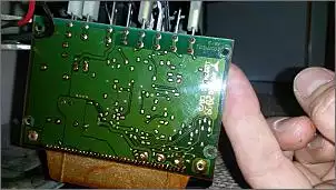

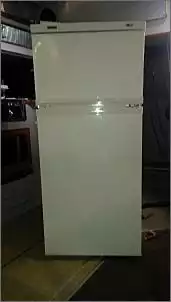

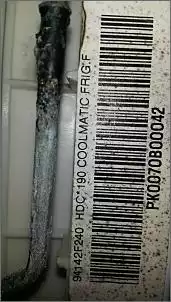

ID:	622973Hier mal noch ein paar Bilder, vielleicht hat jemand den selben Kühlschrank und kann mir wenigstens das Model nennen
Gruss Jürgen

Du hast einen Waeco 190 Coolmatic.
Unter <http://www.leisurespares.co.uk/files/hdc_-_160-190-220_b.pdf> findest du die entsprechenden Ersatzteile für dein Sorgenkind.
Überprüfe mal die beiden untersten Kontakte auf deiner Steckerleiste. Diese sollten mit einem Widerstand gebrückt sein. Für den 12 V Betrieb liegt dieser in einer Größenordnung von 600 Ohm. Wenn dieser Widerstand durch ist, geht nichts mehr. Elektronik scheint von Danfoss zu sein. Wenn es hilft kann ich dir einen Hersteller im Münchner Raum raussuchen der diese Aggregate verbaut und mir bislang immer weitergeholfen hat. Freundlich, kompetent und hilfsbereit, auch am Telefon. Findat man leider nicht mehr so oft.

Hallo Hermann
Mein ganz herzl. Dank an dich nach Österreich. Was so ein paar Bilder alles aussagen. War 2 mal beim Boschdienst der Waeco vertritt und bei einem Wohnwagenaustatter....keiner konnte mit den Fotos was anfangen...werd mich als nächstes nach nem komp. Elektriker umschauen, ist nicht meine Sparte. Ich werd die nächsten Tage auf jedenfall berichten wie es weiter geht. Dank dir nochmals für deine nützlichen Tips
