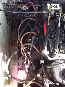

ID:	623023 so hier mal ein Bild meines Verteilers. Ich war noch als draussen und habe alles auf die schnelle gecheckt. Wenn ich umstecke gibts böse fehlzündungen. Also gehe ich davon aus das es so korrekt ist wie es auch auf dem bild ist. Um 180grad verdrehen bringt nur rauch aus dem vergaser nach einer verpuffung in seine richtung.[emoji3]
Also stehe ich wieder da wie am anfang. Jedoch müsstwn diese woche meine neuen zündungsteile kommen die ich dann einbauen kann.
Es muss etwas defekt gegangen sein. Auf dem teockendock lief noch alles. Bine ht nochmal alles durchgegangen.
Ist denn jemandem schon mal der kondensator defekt gegangen? Hötte gerne mal gewusst wie der dann läuft.
Die unterbrecherfreie zündung wird erst dann ernsthaft interessant wenn ich auch mit den konventionellen zündungsteilen vorab erfolg habe. Sonst lohnt sich der aufwand (wenn zwar auch gering) erst einma überhaupt nicht.
Vergleicht man die Bilder ist er 90° falsch gesteckt oder verdreht. Wenn er so aber lief ist der Verteiler anscheinend falsch eingebaut und das wurde durch das umstecken erfolgreich angepasst. Da wo Dein Zündkabel des 1. Zylinders rauskommt sollte eigentlich der 3. sein.
Habe Dein Bild mal umgedreht zu besseren Vergleich. Siehe unten
Ja, ich denke alles andere bring erst mal nix.

Das mit den zwei Bildern sieht tatsächlich so aus als stecken die kabel versetzt falsch. Bin aber auch sogar alle vier stecknöglichkeiten im kreis gewandert. Nun könnte es allerdings sogar so sein das der verteiler vollkommen verdreht ist. Habs zwar nie verstellt aber da ist das nicht würmchen drinnen. Ich düs die kommende woche rüber um neu zu verbauen und nehme die posts hier zu herzen.
Ich spreche euch mal allen ein lob aus. Echt klass wie gut das hier läuft mit den ratschlägen. Vielen dank! Ich werde mich auch so gut einbringen wie ich nur kann.
Wenn der Verteiler versetzt eingebaut ist könnte es mit der Steckeranordnung ja richtig sein. Du solltest das auf jeden fall prüfen. Wenn Du in der Stellung in der der Verteiler ist den Zündzeitpunkt richtig einstellen kannst musst Du ihn nicht zwingend versetzen.

Die Ventile habe ich eingestellt ohne Fühlerlehre. Den verteiler werdenich aich nicht versetzen da ich den motor ein halbes jahr funktionstüchtig gefahren hatte.
Ich habe den verteiler nicht versetzt. Habe nur schon an mir gezweifelt wegen der zündkabel das ich diese eventuell vertauscht hatte. Dem aber war nicht so.
Wenn ich die zündungsteile gtauscht habe und der motor klappert noch immer so dann schliesse ich auf irgeneine mechanische ursache.
Würde ich dann auch nicht machen.

Aber was mich wirklich verwundert. Wenn ich die kappe abschraube dann sehe ich unter dem finger gleich den unterbrecher usw. Gehört da nicht eigentlich irgendeine scheibe dazwischen als isolator? Könnte mir vorstellen das der funke nach unten schlägt oder so. Mir ist zwar nicht wirklich was aufgefallen und unter den motor gefallen, jedoch in meiner hektik die ich an den tag lege kann ich nichts ausschliessen.
Und recht haste. Die kabel sind ein krampf. Hab schon einen fehler beheben können wo sich rausstellte das am kerzenstecker nichts auf der kerze steckte sondern nur angedrückt war. Also nicht draufgedrückt. Die habe ich gleich mal alle gecheckt.
Naja, bin zwar nich nicht weiter da ich erst morgen im büro bin und auch erst dann die neuen teile postalisch geliefert bekomme. Aber vielleicht bin ich morgen abend auch gleich draussen und baue ein. Dann werdenich mich auch morgen schon wiedermelden.
Nö, da gehört nichts mehr drunter. Ich füge mal ein Bild von meinem Verteiler (noch mit Kontakten) bei. Ist vom Merc. 470, soll aber der gleiche sein.

So Sportsfreunde. Gestern war der Tag des testens mit der neuen Zündanlage. Der vierte Zylinder zündete nur sporadisch was ich irgendwie auf den alten Unterbrecher schiebe.
Nun ist alles neu und siehe da, motor schnurrt schon recht gut. Feinjustage muss noch gemacht werden.
Nunmehr bleibt trotzdem das ekelhafte klappergeräusch. Ich kanns mir nicht erklären. Irgendein bauteil was angebaut ist? Könnte da was klappern?
Beste Grüsse

Das Geräusch ist aus der Ferne sehr schwer zu beurteilen .
Kann z. B auch eine gebrochene Feder in der Dämpferplatte sein.
Don P
Stan No. 3/Abteilung FW

Zum Geräusch:
Wasserpumpe mit Lagerspiel hört sich ähnlich an.
Lichtmaschinenlager ebenfalls.
Mach mal den Keilriemen runter und lass ihn kurz laufen....vielleicht kannst du das Geräusch dann eingrenzen.
Mach mal erst die Feinjustage. Die Einstelldaten die Du hattest sind meines Wissens ja falsch. Die Daten die ich Dir geschrieben habe sind aus der deutschen Fassung der Betriebs- und Wartungsanleitung von Mercruiser für die Modelle 120-140-165 und 470 (C-90-75541 Stand ca. 1978 wird aber nicht angegeben).
Da das Klappern vorher nicht war würde ich aus der Ferne den Fehler eher da vermuten oder vielleicht doch ein Fehler beim Ventile einstellen. Hauptsache die Ventile sind nicht so stramm das sie aufgesetzt haben.
Hast Du den Motor vor dem Ventile einstellen laufen lassen? Wenn nein könnte das Öl aus einigen Stößeln bei langer Standzeit herausgedrückt worden sein und jetzt mit Druck schlagen die Ventile auf.
Wasserpumpe oder Lima kannst Du wie Andreas schon schrieb mit der Demontage des Riemens schnell ausschließen.
Zur Not mach noch ein Video.

Ich habe mir gestern nacht noch die unterbrecherfreie zündung geordert. Der unterbrecher ist irgendwie grütze. Bei meinem lotos war nach der umrüstung auf optische anlage alles bestens. Hätte ich gleich machen sollen. Aber dazu direkt gebe ich wieder gerne ein feedback.
Die ventile hatte ich erst eingestellt nachdem ich feststellte wie schroff der klappert. Ich würde das mal vorsichtig ausschliessen. Aber wie sich mit der Zündung zeigte sollte man nun nochmals genauer drauf schauen.
Die idee mit dem keilriemen ist genial. Wieso ich da nicht selber drauf gekommen bin.[emoji3] das teste ich definitiv auch.
Mein video mit der klapperbücjse läd gerade noch hoch. Ich postendas dann direkt wenns fertig ist. Dort hört man das klappern permanent.
Es klappert überwiegend auch nur bei 1100-1300 umin.
Darunter oder darüber ist es nahezu weg.
Die sache mit der gebrochenen feder klingt höchst interessant. Es könnte ja sein das die feder brach gerade weil er so ruckelig lief! Durch das permanente wackeln und schlagen gibts dann ja ungewollt immer eine auf den deckel.
Ist die feder in der glocke zum antrieb? Ich muss mir mal ne explosionsdarstellung raussuchen. Das ist echt höchst interessant. Das dumme nur das dann eventuell der Motor raus muss um die glocke zu entfernen um dran zu kommen. Das wäre schade. Die möglichkeiten sind echt begrenzt.
