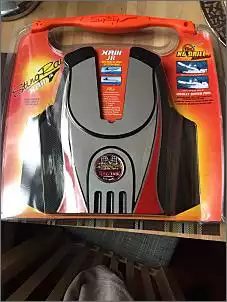

Standard und los geht es Trimmklappen
Hallo zusammen
erst einmal ein gesundes neues Jahr wünsch ich allen.
Auch wenn der Winter kommen soll, starte ich die Planung für dieses Jahr.
1) Rumpf lackieren, eventuell auch das Deck, dann aber muss ich auch die
Scheiben und Gummis erneuern .
2) die Niro-Platte hinten abbauen die brauche ich nicht für 15 PS-Motor
3) alle Beschläge und Reling abbauen und neu abdichten.
4) diverse Kleinigkeiten.
Hoffe es wird ein milder Winter, dann schaffe ich auch alles und wenn nicht, dann auch nicht schlimm.
Nun meine erste Frage, hat jemand schon Trimmklappen wie auf dem Foto verbaut ? Ich möchte einfach das Eintauchen des Hecks weiter vermindern.
Gruß Kay
