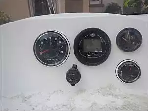

Ich hab letztes Jahr ein 526s auf mein neues Boot montiert und kämpfe seit dem mit mir NMEA 2000 anzuschließen.
Mein Motor ist ein 80er 4-Takt Merc. Bj. 2014, logischerweise mit Smartcraft. Verbaut habe ich den SC 1000 Monitor, Drehzahlmesser und zusätzl. Trimmuhr.
Ich hab mich auch schon mal beraten lassen, aber das hat sich nicht mit dem gedeckt was ich gelesen habe.
Jetzt die Fragen:
Welche Teile braucht man dazu und was kostet der "Spaß"?
Könntet ihr mal ein Foto von eurer Instalationeinstellen?

Montieren kann ich das selbst, wir haben das ganze Boot selbst "zusammengebastelt". Ich will nur mal wissen, welche Teile ich genau brauche. Für eure Hilfe währe ich euch sehr dankbar!

Bisher hab ich nur den SC 1000 System-Monitor, Drehzahlmesser und die passende Trimmuhr eingebaut.
