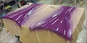

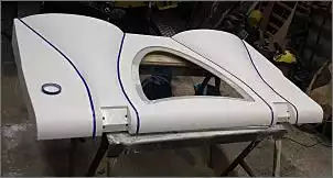

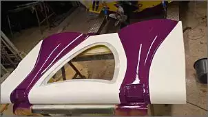

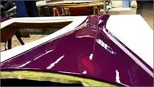

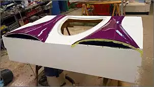

Nach Pleiten, Pech und Pannen musste ich mich
befriedigen, was fürs Auge tun:

Als nächstes folgt die gelbe Außenlinie.
Mit dem Motor geht es, gemeinsam mit meinem Motormann,
am Montag Nachmittag weiter

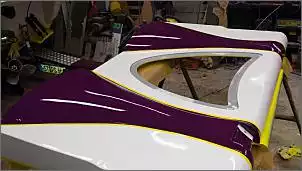

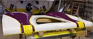

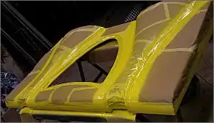

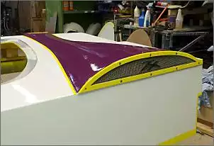

Nun wird es gelb

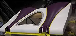

Heute Abend war Klarlack Abend

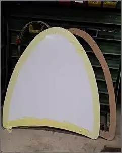

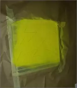

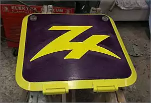

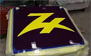

Die Tage hatte ich mich nebenbei um die Deckslucke gekümmert.
Da fehlte noch das gewisse Etwas

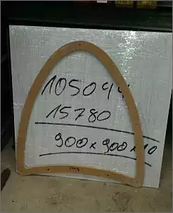

Und die Arbeit für morgen ist auch angekommen.
Ein kleines Stück 10 mm Makrolon

Die Scheibe ist grob zurechtgesägt.
Die exakte Form entsteht nächste Woche mit der
Oberfräse und einem Bündigfräser.

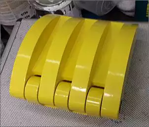

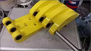

Die Scharniere sind nun mit Gleitlagern zusammengesetzt.

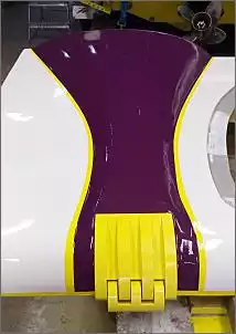

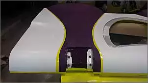

Und montiert

Ebenso die erste Blende.

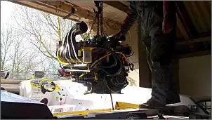

Und, passen die Krümmer jetzt drunter? Wäre schade wenn nicht.
Es wird passen, gemessen sind ein paar cm Luft vorhanden. Wenn
nicht wird es eben passend gemacht

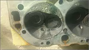

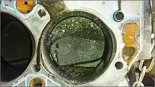

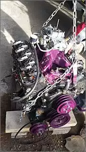

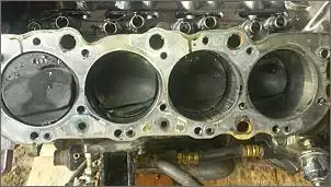

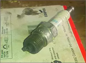

Feierabend, aus der Traum.

ich sehe auf einem Bild, dass sich da ein Ventilsitzring vom Auslassventil verabschiedet hat. Ich sehe aber auch viele Riefen in den anderen Zylindern. Hatte der Motor einen Wasserschlag? Zu hohe Abgastemp?

Das tut mir Leid Henning. Wenn es dir weiter hilft, ich hab noch einen Satz 502 Kolben, Nockenwelle und die Kurbelwelle liegen.
