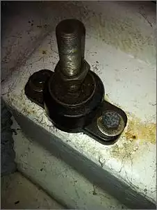

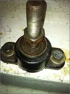

Was ist eigentlich mit den Motorlagern? Sollte ich die nach 14 Jahren auch tauschen?

Gruß, Julian

Meine sind 22 Jahre alt.
Über einen Tausch habe ich nicht nachgedacht.
Das Gummi bekommt keine UV Strahlung ab, noch übermäßige Hitze.
Und im Winter wird es nicht bewegt.
Hält also ewig.
Gruß Alex

ich würde die nur reinigen und dafür aber die Bilge neu lackieren. Die Bilge könnte dann so aussehen oder halt in weiß sieht auch gut aus aber auf jeden Fall ohne diese Bayliner/Maxum Sprenkel

Meine Motorfüße sahen ähnlich aus, einer hat sich dann als kaputt herausgestellt als der Motor dann schon wieder drin war, war etwas mühsam diesen dann zu tauschen.
Prüfe ob die unteren Muttern sich bis ganz runter drehen lassen, reinige ev. die Gewinde mit der Drahtbürste. Dann schraube die zweite Mutter drauf, kontere sie mir der unteren und prüfe (nicht zu fest) ob sich der Bolzen nicht mitdreht. Das war bei mir der Fall, anscheinend löst sich dieser mit der Zeit von dem Gummi.

Danke für den super Tip!
Werde ich mal checken!
