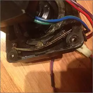

Habe ich grade gemacht )
Keine Verbesserung es ist wohl leider der Schalthebel.
Kann man da etwas einstellen oder austauschen.
Möchte nicht gleich eine ganze Schaltbox kaufen müssen
Hits:	433
Größe:	48,6 KB
Gruß Thomas

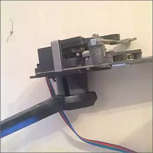

@ Michael
Die Schraube habe ich gefunden , die war aber nicht schuld.
Habe alles zerlegt und siehe da es ist richtig das nach der kleinen Stufe noch ein druckpungt kommt.
Aber bei mir waren zwei Federbleche verbaut siehe Bild.
Darum war der Kraftaufwand so hoch.
Habe jetzt eine entfernt alles zusammengebaut und die einstellschraube so eingestellt das es gleichmäßig schwer geht bzw.
Hits:	319
Größe:	63,7 KB
ist es richtig das der Mikroschalter an der schalbox nicht angeschlossen war.
Gruß Thomas

Der Microschalter ist eine Startsperre, damit bei eingelegten Gang nicht gestartet werden kann.
sollte schon angeschlossen sein
