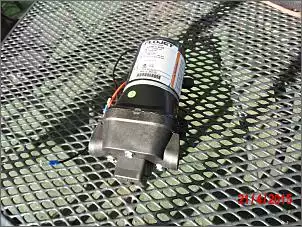

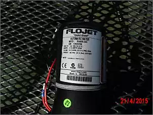

Hallo Fachleute,
ich habe die Flojet gegen meine "alte" Jabsco getauscht da ich mehr Duschwasser wollte.
Jedoch schaltet diese sich ständig aus und ein, ca. 2-3 mal pro Sekunde.
Das System ist entlüftet und 100% dicht. Die Flojet hat eine sehr gute Förderleistung, jedoch zeigt sie im Betrieb auch ein leichtes pulsen.
Ein verstellen an der Druckregulierungsschraube am Pumpenkopf verändert nichts an der Situation.
Kann es sein, dass da ein Ventil klemmt? Habe leider keine Explosionszeichnung zum Aufbau des Pumpenkopfes gefunden.
Jemand einen Tip, werde morgen mal vorsichtig den Pumpenkof demontieren.

Nö, hab ich nicht, es ist ja ein 1:1 Tausch, mit der alten funktioniert ja alles seit Jahren perfekt.
Habe die Flojet auch dirket an einen Schlauch angeschlossen und beim Absperren des Schlauches das gleiche Problem.

Jabsco würde ich jetzt durch ne FloJet ersetzen und gleiche Qualität erwarten, aber das mag auch subjektiv sein. Eine gute Pumpe kostet auch schnell mal eher 200€.
Und die Frage, du hast 11 Liter die Min. gegen 12,5 Liter (lt. deinem Foto) die Min. getauscht? 10% mehr Wasser die Minute, da wird der Unterschied nicht so groß sein.
