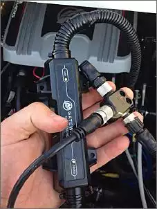

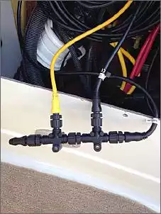

So habe folgendes Problem:
- Gateway ist hinten am Motor angeschlossen und auch die beiden Dioden leuchten.
- Kabel sind alle verlegt, nur das Garmin zeigt nichts an. Hier Bilder von der Installation:

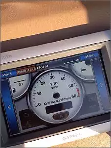

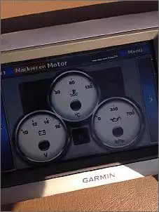

Die Garmin Instrumente zeigen nichts an:

Was habe ich falsch gemacht oder muss beim Garmin noch was besonders installiert werden?

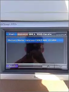

Hits:	178
Größe:	78,2 KB
Außerdem wird das Gerät angezeigt..

Hallo Benedikt!
Bei jedem Smartcraft System ( Einzel oder Doppelmotorisierung , mit oder ohne Junction Box) müssen in der Verkabelung 2 Widerstände sein. Gateway direkt am Motor wird nicht funktionieren.
Raimund

Genau in dem Menü eines zurück (Motorbezeichnung ändern), kannst du den Motor zuweisen
Da wurde aber nichts angezeigt - ich konnte den Namen also nicht ändern.

Wo passen denn da Widerstände rein (habe keine Junc Box verbaut)?

Wenn das Gateway korrekt am NMEA2000 Bus anmeldet, wie bei dir jetzt, ist der CAN Bus auch richtig abgeschlossen.
Ohne Widerstände arbeitet der CAN nicht

Du meinst den Motorseitigen CAN, das ist richtig, der muss natürlich auch richtig Terminiert sein!

Wie geschrieben: Die Can-, sowie die NMEA Diode am Gateway leuchten.
Fehlt jetzt doch ein Widerstand?
