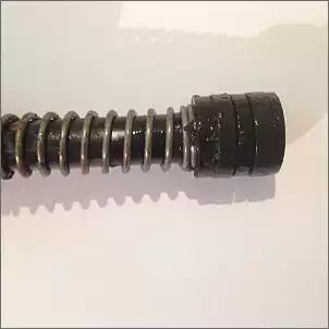

So habe den Trimmzylinder geöffnet aber bekomme die
Dichtungen nicht runter.
Hat jemand noch ein Tipp was bzw. wie ich es weiter zerlegen muss.

Runter habe ich sie jetzt mit Gewalt bekommen ��
Sind aber keine sinmerringe so wie ich sie kenne sondern mit O-Ring.
Gruß Thomas

Klar sind das O-Ringe.
Rauf geht auch mit etwas Kraft und ein wenig ÖL
Gruß 45meilen
Hits:	198
Größe:	40,0 KB
Nur o Ringe sind es leider nicht.
Das wäre auch zu einfach zu bekommen
Gruß Thomas

Ist rechts auf der Stange vielleicht eine Schraube damit du die "Unterlagsscheiben" entfernen kannst.
Ansonsten wie schon geschrieben mit Gewalt, am besten einen Schraubenzieher zwischen den Ring und die Scheibe bis ganz nach unten und dann mit Gefühl den Ring rauszwicken.
MFG Dieter

stehen auf dem Ring irgendwelche Nummern ? oder Maße ?
http://www.dichtungstechnik-bensheim...hydraulik.html
Wenn du auf dieser Seite etwas runtersscrollst, kannst du bei Kolbendichtungen die Form B7 sehen.
Die müsste passen.
Eventuel gibt es so eine Firma auch bei euch.
Ansonsten mess deine Ringe und die Kolbenstange und ruf am Montag mal dort an.
Habe dort schon etliche Dichtringe geholt.
MFG Dieter

@Dieter
Auf dem Ring sind leider keine Zahlen drauf.
Werde da aber Montag anrufen und nachfragen B7 Trift es schon sehr genau.
