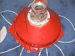

Oder - wie bei meinen 280er Glocken - ist da ein Schmiernippel zum Pressen,
hier links zu sehen:
Hits:	140
Größe:	103,2 KB
