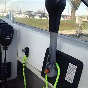

Alt 14.04.2015, 16:44
Benutzerbild von coolibri
coolibri coolibri ist offline
Registriert seit: 20.05.2007
Ort: Schwalmtal/Roermond
Beiträge: 2.055
5.950 Danke in 2.271 Beiträgen
Hits:	97
Größe:	80,7 KB
Gruß Thomas
Created by my dirty Fingers using Tapatalk
so long, der Thomas...

So wie es auf dem Bild aussieht kenne ich das auch. aber bei mir siehts anders aus. Ich habe einen Hebel mit Griff oben da ist der Trimmschalter und die Entriegelungstaste dran. Sobald ich den Hebel vorlege ist der Gang drin. Der Gaszug wird erst nach ca. 30Grad Hebelstellung betätigt. Ein Bild habe ich leider nicht.

meinst Du ausbauen? Schon erledigt. Da wo auf dem obigen Bild der rote Knopf ist habe ich eine Schraube mit der ich den Hebel abziehen kann.

Es gibt verschiedene Möglichkeiten den Hebel zu entriegeln. Bei mir drückt man den roten Knopf ganz rein, andere Hebel kann man über die Achse herausziehen und weitere haben einen Hebel an der Seite. Fakt ist, es muss eine Entriegelung für den Schaltzug geben um Gas zu geben ohne einen Gang einzulegen.

Aber diese Schaltung hat normalerweise keinen roten Knopf. Die Schaltung wo der ganze Hebel in Richtung Bootsmitte herausgezogen wird habe ich selber in Verbindung mit dem AQ151 und da ist nur eine schwarze Volvoabdeckung drauf.
