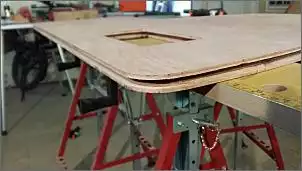

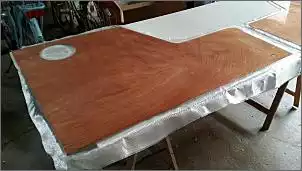

Große Leistungen konnte ich heute noch nicht erbringen, aber immerhin ein bisschen Kleinkram.
Hits:	230
Größe:	68,7 KB
Schwertkasten geschliffen und noch zwei Mal nass in nass laminiert.
Hits:	212
Größe:	56,9 KB
Falze in die Schwerthälften gefräst. In das Loch kommt ein bisschen Blei, um das Schwert abzusenken. Der Außenfalz nimmt Epoxid als Stoßkante auf.
Hits:	225
Größe:	62,1 KB

Beiträge: 1.012
Boot: 15er Jollenkreuzer, Pocketship, WoodDuck Kajak
2.337 Danke in 712 Beiträgen
Wie dick muss eigentlich die Epoxidschicht sein? Ist sie wirklich auffällig dick oder wie muss es aussehen?
Seht mir die Frage nach, ich bin zwar gut informiert, in einigen praktischen Dingen aber noch Anfänger. Dazu gehört das Laminieren. Und das Pocketship wird ja ausgerechnet mit dem empfindlichsten aller Teile angefangen: dem Schwertkasten.
Ich habe eine Schicht Gewebe 163 g/qm aufgebracht und ausreichend getränkt, danach eine Schicht Epoxid nass in nass. Das habe ich aushärten lassen, geschliffen und noch zwei Schichten Epoxid nass in nass, dann wieder geschliffen, erst mit 60er, dann 120er und zum Schluss 240er Körnung. Die Oberfläche sieht gut aus, natürlich leicht wie Milchglas. Nach dem Abschneiden der überstehenden Matte kann man die Dicke der Schicht halbwegs erkennen und ich hatte eigentlich gedacht, dass da mehr steht. Gefühlt ist es vielleicht ein halber Millimeter, so genau kann man es nicht sehen. Gar nicht erkennen kann man logischerweise, wie weit das Harz in die Deckschicht eingedrungen ist.
Wie gesagt: der Schwertkasten ist knifflig. Wenn man jetzt schlampt, hat man später eine sehr aufwändige Reparatur. In meiner Skepsis habe ich auf eine laminierte Platte eine Pfütze Wasser gegossen und eine Viertelstunde stehen lassen. Nach Augenschein blieb das Wasser stehen und wurde nicht weniger, nach dem Ab- und Trockenwischen gab es keine Wasserränder oder sonstige Verfärbungen. Es kann demnach kein Wasser eingedrungen sein.
Dennoch: jetzt wäre noch Zeit, ein oder mehrere ordentliche Schichten Epoxid aufzubringen, um wirklich ganz sicher zu sein. Ich weiß nur nicht, ob das notwendig ist.
Wie beurteilt ihr das bei euren Laminierungen?
Bilder zum aktuellen Stand gibt es hier: http://www.konfido.info/kiel-und-sch...nd-wenig-boot/
Hier eine Aufsicht auf die Schmalseite der Platte 9 mm. Viel erkennen kann man nicht, aber vielleicht hilft es:
Herzliche Grüße,
Carlos
Unbeirrt vom Lärm der Welt ... www.konfido.info
Geändert von karlstatt (17.04.2015 um 10:22 Uhr)

Hi!
Bin gerade im Ausland. Innen im Schwertkasten soviel Matte und Epoxy wie möglich, weil es hier später auf und ab geht mit verschmutztem Schwert und auf keinen Fall durchscheuern darf.
eblondini
viele Grüße
Blondini
Geändert von blondini (17.04.2015 um 16:06 Uhr)
