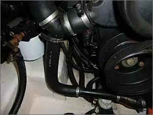

Hallo zusammen.
In der Bilge sind mir Haarrisse und 2 größere Risse aufgefallen. Klicken Sie auf die Grafik für eine größere Ansicht
Hits:	296
Größe:	102,7 KB
ID:	614436Klicken Sie auf die Grafik für eine größere Ansicht
Hits:	269
Größe:	106,0 KB
ID:	614437Klicken Sie auf die Grafik für eine größere Ansicht
Hits:	290
Größe:	89,9 KB
ID:	614438 Unter dem Motorblock links hinter dem Schlauch ist ein Riss im Eckbereich und im hinteren Motorraum. Frage 1: Wodurch enstehen diese Risse. Frage 2: Reicht bei dem Riss im Eckbereich ein ausfüllen des Risses oder sollte in dem Fall mit Matten gearbeitet werden???????
Wolfgang
Gesendet von meinem GT-I9505 mit Tapatalk
Alt 08.04.2015, 18:29
ferenc ferenc ist offline
Registriert seit: 18.02.2012
Beiträge: 4.537
Sind das die Motorfundamente? Ich vermute das die feucht geworden sind, dann reißt das GFK Material da das Holz quillt.
Das kannst du dann nicht einfach wieder verschließen, das muss man dann neu machen.

Auf dem Sockel sind die Motorhalter montiert

Ich gehe davon aus, das du den Motor ausbauen musst, und dann die Motorfundamente mit neuem Holz aufbauen. Das nasse Holz hat nicht die erforderliche Stabilität.
Es werden aber sicher noch andere dazu schreiben.

Im Bereich der Risse würde ich mal ins darunter liegende Holz bohren, um festzustellen, ob es denn feucht ist. Vielleicht sind es nur Risse im Gelcoat.
Sollte sich allerdings Franks Befürchtung bestätigen und das Holz ist tatsächlich feucht, dann sehe ich das wie Frank und dann ist das ein Stück Arbeit, wie schon angedeutet.

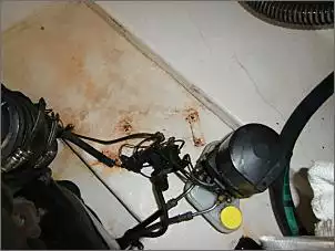

An den markierten punkten könnte die Feuchtigkeit ihren Weg gefunden haben.

An den von dir markierten Punkten war der alte Trimmpumpenhalter befestigt. Der war komplett durchgerostet. Das größte Kopfzerbrechen bereitet mir der Riss auf dem 2. Bild hinter dem Schlauch an der senkrechten Fläche.

Aber die Bohrungen wurden nicht versiegelt und so konnte dort Feuchtigkeit eindringen, wenn es nicht bereits vorher passierte.http://www.boote-forum.de/showpost.p...2&postcount=26
Meinst du diese Stelle hier im ersten Bild zu sehen?
Wie Andreas schon schrieb, bohre die Substanz an kritischen Stellen mal an, dann siehst du was los ist.
Mach Fotos von dem ausgebohrten Material
Geändert von ferenc (09.04.2015 um 08:08 Uhr)
