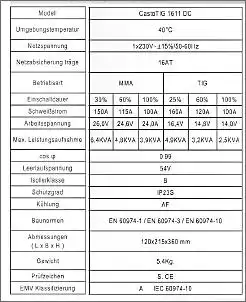

ich möchte mir ein kl. Inverter Schweißgerät kaufen (endlich) und mit einem Stromaggregat betreiben. Ist ein Fachmann "Praktiker" hier, der mir sagen kann ob das funktioniert oder nur unter bestimmten Voraussetzungen funktioniert wird.
Das Aggregat soll nicht größer sein als nötig um damit schweißen zu können. "Die 160A benötige ich auch erst einmal nicht (im Garten=mobil sein) - ich lege mich jetzt auf ca. 100A fest"
Diese Schweißgerät soll es werden und die Frage ist: "Kann es dieses Aggregat?"
Die Daten des CastoTIG 1611 sind folgende.
Hits:	119
Größe:	104,9 KB
Es ist ein "Inverter-Schweißgerät" u. ist empfindlich gegen Spannunsschwankungen. Das Aggregat muss also geringe Spannungsschwankungen "bis max. 250V" aufweisen, sonst rauchen kleine Bauteile im Schweißgerät ab. Die folge wäre eine Reparatur.
Kann ich das mit diesem oder ähnlichem Aggregat (Güde GSE 4700 RS) betreiben?
Nenndrehzahl: 3180 min-1
Stromausgang: 2 x 230 V~50 Hz 16 A
Bemessungsstrom: 15,7 A
Schutzart: IP 23 M
Nennleistung: 4000 W/4700 VA
Dauerleistung: 3500 W/4100 VA
AVR heisst das die Spannung gehalten wird. Ist diese Reglung auch schnell genug, um die 250V nicht zu überschreiten?

Notstromer und Inverterschweissgerät das beisst sich,da geht beim Inverter regelmässig der Gleichrichter defekt

Das genau ist die Frage.... Erfahren habe ich, daß es die Spannungsschwankungen sind die ein Inverter nicht mag. Zu dem angegebenen Gerät darf die max. Spannung nicht über 250 Volt liegen und dann *wäre* alles gut. Zudem ist das Gerät als Aggregatfähig gekennzeichnet. Es kommt eben auf das Aggregat an.

Ich kann mir kein "Aggregat" vorstellen, dass die plötzliche Stromaufnahme beim Einschalten/Zünden wegsteckt, ohne Spannungsschwankung!!!!!
Doch, ja..... gibts natürlich.... Permanentlaufende Großdiesel, bei denen eine Abnahme von 200A nur 1-2% der Leistung ausmachen!!!!!

Soetwas kann man nur kaufen wenn man es vorher mit Aggregat ausprobiern kann.

O.k. - ich schau noch ein bisschen weiter und werde mich dann entscheiden. Es gibt auch Schweissgeräte mit eingebauten Stromaggregaten.
Also was für die Baustelle...... wird aber kein Inverter sein. Danke noch einmal für die Beteiligung.
