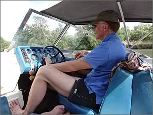

Und vielleicht noch kurz die Frage: wie hoch müssen die Sitzflächen vorn etwa über dem Boden sein (bei einem originalen V174)?
Hallo Bert,
hier ein Bild, die Sitze sind original Back-to-back
Hits:	207
Größe:	110,2 KB

Hallo Bert,
Das mit den Sitzen ist gar nicht so einfach. Bei meiner V 174 Crestflite, waren Back to back Sitze verbaut (leider nicht mehr die Originalen, aber nach den Vorlagen nachgebaut). Mir war die Sitzposition, genau wie es Willoughby beschrieben hat, auch zu niedrig und zudem zu weit nach vorne gerichtet. Im Stehen fahren, mit Blick über die Windschutzscheibe, ging nur vom Mittelgang aus. Dann hatte ich aber auch das Problem mit den Knien und dem Lenkrad.
Mitlerweile habe ich nach "tagelangem ausprobieren", gasdruckverstellbare Einzeldrehsitze angefertigt und die Lenkradachse verlängert (ist noch großes, original Glastron-Lenkrad, allerdings schon von 69').
Die Sitzfläche ist von 210 mm auf 330 mm in der Höhe beliebig verstellbar. Die Ledersitze stammten aus einer Fletscher Sport und die Gasdruckdämpfer, Drehteller und Fuß aus dem Internet.
Bei den meisten Füßen im Bootszub. mußt Du ein Loch in den Boden bohren und dann festverschrauben. Das wollte ich natürlich bei meinm Boot tunlichst vermeiden. Die Füße meiner Wahl, werden einfach mit dem Boden verschraubt. Bis jetzt bin ich damit sehr zufrieden, überlege mir noch, ob ich eine 2. Rücksitzreihe zusätzlich vor den beiden Sitzen neben dem Motor einbauen soll, bin mir aber noch nicht sicher. Ist ja kein Taxi.
Ich wollte Dir eigentlich Bilder meiner Version dazu geben, aber leider steht das Boot so ungünstig in meiner Halle, das ich momentan nicht heran komme um abzuplanen.
Mein Tip zur Plane, wären auch zwei flexible Bogenstangen von Back- nach Steuerbord und Verstärkung der Plane im Verlauf der Stangen.
Habe bitte auch einen Augenmerk auf Tenox Schraubknöpfe, wenn Du die Plane im Fahrbetrieb benutzen willst, sonst fliegt Sie Dir weg.
Falls Du mehr Infos wegen der Sitze haben willst, schicke mir eine PN. Dann kann ich Dir genau sagen was für Teile ich verbaut habe und was das gekostet hat (war aber gar nicht so schlimm).
