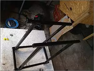

So,
Jetzt gehts ja langsam wieder los, und da ich letztes Jahr Probleme hatte mit meinem Gestell musste was besseres her!
Das jetzige ist
- stabiler
- Propeller muss nicht demontiert werden
- Hydrofoil muss nicht demontiert werden
- einfach höhenverstellbar
-komplett zerlegbar
Nachteil
- Gewicht
- evtl. Kosten
Bei Fragen nur her damit
Ich stelle noch Bilder ein, wenn ich es zum 1. benutze!

Naja eigentlich will ich es nicgt verkaufen, da man es von hinten nicht reinschieben kann, weil die vordere Strebe unten zu weit oben sitzt!
Naja heute hab ich mal getestet
Und es passt perfekt!

@powerboat3,
Bei weiteren Fragen gerne PN
Naja; die vordere Strebe; mit Achsstummeln: eben „U-förmig“ ausführen; aus Metall. Muss bis paar cm bis überm Boden runter gehen; dann geht das.
Propeller: würde ich sowieso immer abmachen. (wegen Wartung) daher würde ich das so lasssen.
Florian: du hattest doch mein Gestell (bei weitem nicht so schön..) als Vorlage.
Grüße von Herbert
