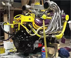

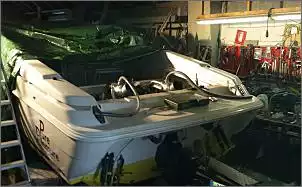

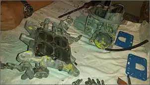

Am Dienstag hab ich den Kutter ausgepackt
Hits:	249
Größe:	76,2 KB

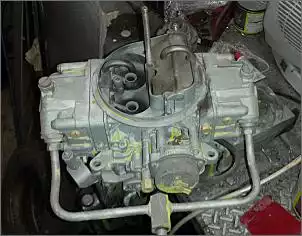

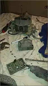

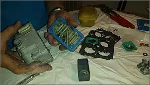

den Versager / Vergaser abgebaut
Hits:	233
Größe:	69,7 KB
und von der Farbe befreit.
Hits:	224
Größe:	79,3 KB

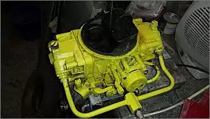

Mittwoch dann die OP am Küchentisch.
Alles gereinigt, Kanäle durchgeblasen, die passenden Düsen
eingebaut und mit neuen Dichtungen wieder montiert
Hits:	209
Größe:	64,9 KB
Hits:	217
Größe:	60,4 KB
Hits:	211
Größe:	70,4 KB
Hits:	212
Größe:	126,2 KB

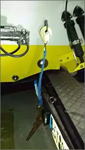

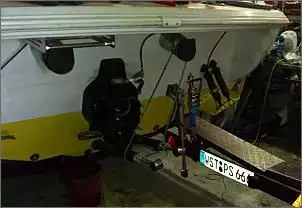

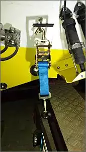

Gestern kam ein Paket mit lustigen Haken für die Spanngurte.
Hintergrund: Der Abstand zwischen den Oesen am Boot und am
Trailer ist zu klein für standart Gurte
Hits:	265
Größe:	53,8 KB
Mit den nun montierten Wirbelhaken ist das Perfekt
Hits:	270
Größe:	61,7 KB

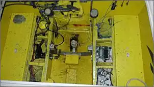

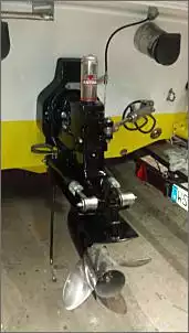

Danach mal schnell den Antrieb ab.....
Hits:	227
Größe:	62,7 KB

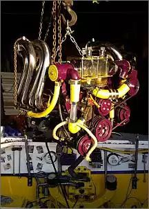

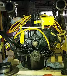

....und den Motor raus.

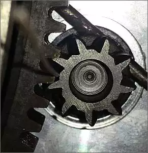

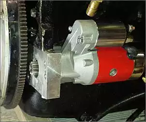

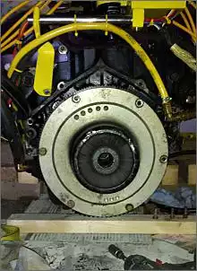

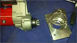

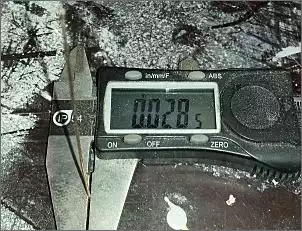

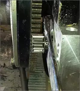

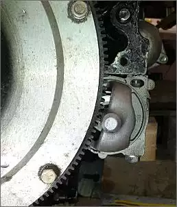

Ich schrieb vor einiger Zeit das der neue Anlasser auf den
Zahnkranz der Schwungmasse eingechimt werden muss.
Hits:	249
Größe:	97,5 KB

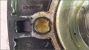

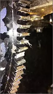

Nun ja, das kann ich mir sparen da selbige Karies hat.
Hits:	270
Größe:	69,9 KB
Eine neue Schwungmasse zu besorgen und zu montieren ist
nicht das große Ding aber das Teil ist auch mit gewuchtet
worden. Somit ist der Motor nicht mehr exakt ausgewuchtet.
Also Arbeit und Geld futsch
Oder, den Motor wieder kpl. zerrupfen und alles nocheinmal
  #3687

Boot: Hustler 266
185 Danke in 114 Beiträgen
Mach doch einfach einen neuen Zahnkranz auf die Schwungscheibe und alles ist gut! Vorher in den Backofen und aufschrumpfen.
Gesendet von meinem X-Phone
Sebastian
  #3688
Alt 28.02.2015, 17:48
Registriert seit: 20.01.2005
Ort: Kreis Heinsberg
Beiträge: 3.322
Boot: Crownline 270 CR
Moin Henning,
du kannst ja auch die auf deiner Schwungscheibe vorhandene Unwucht auf eine neue Schwungscheibe übertragen lassen. Oder wie schon gesagt nur den Zahnkranz neu aufschrumpfen.
Viele Grüße, Marcus
www.labrador-linefire.de
  #3689
Alt 28.02.2015, 22:16
Beiträge: 32.426
ich habe mir schon sowas gedacht,
wenn du Chimp Bleche brauchst,
ich habe noch welche liegen
Anhang 605314
Anhang 605315
Anhang 605316
Anhang 605317
Anhang 605318
Anhang 605319
Anhang 605324
Anhang 605325
Anhang 605326
Neuer Zahnkranz bei Binding Racing 41€ und Versand

Eigendlich hatte ich nach gestern NULL Bock aufs Schrauben.
Aber nachdem die Bootfit in Bremen nicht der Brüller war und
ich daher früh wieder im Dorf war hab ich mich doch noch zum
schrauben in die Werft begeben.

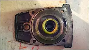

Als erstes die Oelleckage am Z.
Es war ein verrutschter O-Ring
Hits:	170
Größe:	59,0 KB
Hits:	175
Größe:	68,1 KB

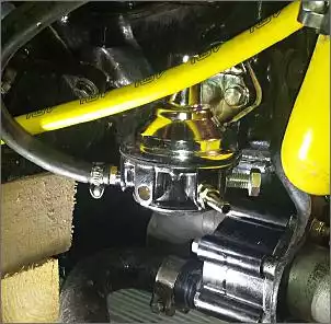

Eine ene neue high volume Benzinpumpe hab ich montiert.
Hits:	172
Größe:	101,0 KB

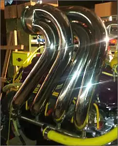

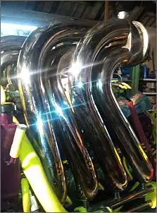

Dann hab ich etwas gemacht was ich schon seit Jahren machen wollte.

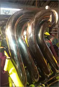

Habe die CMI Abgasanlage poliert.
Vorher
Hits:	166
Größe:	71,3 KB
nachher
Hits:	164
Größe:	85,1 KB
Auch an der Stb. Seite bling-bling
Hits:	162
Größe:	85,5 KB

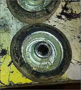

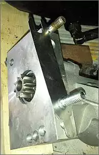

Die Schwungscheibe ist nun ab, es kommt ein
neuer Zahnkranz drauf.
Hits:	188
Größe:	89,2 KB
Hits:	180
Größe:	104,0 KB

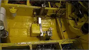

Ich glaube das ich vor dem erneuten Motoreinbau
etwas putzen muss
Hits:	242
Größe:	64,1 KB

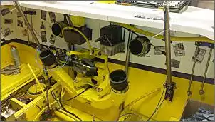

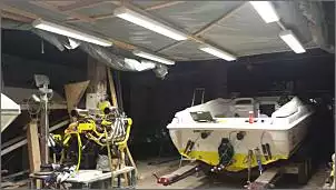

Dank einer neuen Beleuchtung kann ich dann auch
alles viel besser sehen. Neun dieser Lampen hab ich
heute vor dem Verschrotten gerettet und unter die
Decke gebaut. Die Tage werde ich sie verkabeln und
mit neuen Röhren bestücken.
Hits:	219
Größe:	61,4 KB

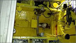

Wenn ich eine heile Schwungscheibe hätte könnte der Motor wieder rein.
Vorher:
Hits:	176
Größe:	75,8 KB
Und nach dem putzen
Hits:	181

Auch der Spiegel und die Seitenverkleidungen glänzen wieder
Hits:	193
Größe:	82,9 KB
Freundlicherweise hat sich ein Kumpel um die Verkabelung der neuen Beleuchtung gekümmert
Nun seh ich endlich was ich da baue
Hits:	225
Größe:	66,6 KB

Und ich habe die Sommerreifen auf die Tischkreissäge / Motorständer gebaut.
Mit den Alten hat es fast einen Unfall gegeben.

derausdemnorden bastelt gerade an seinem neuen Kompressor rum
Hits:	196
Größe:	102,6 KB
Gruß Ralf
Dachte es soll ein Biturbo werden

Fleißig war ich am Wochenende.
Nach montage der Schwungscheibe mit neuem Starterkranz habe
ich nochmal den alten Anlasser montiert. Das Foto zeigt es nicht
aber das Ritzel griff nur teilweise in den Starterkranz, das musste
in die Hose gehen. Ich sag nur: US Wurfpassung
Hits:	161
Größe:	85,4 KB
Den neuen Anlasser habe ich dann montiert und eingeshimt.
Zur Erklärung ein paar Maße:
Der Abstand zwischen Zahn Starterkranz und Kern Ritzel soll
0,020 - 0,035 Zoll betragen, das sind 0,51 - 0,89 mm
Ich habe ein Stück Draht mit 0,028 Zoll bzw 0.71 mm verwendet
Damit bin ich ziemlich in der Mitte er Empfehlungen.
Hits:	113
Größe:	130,3 KB
Mit einem Shim Blech hatte ich exakt das Maß getroffen
Hits:	131
Größe:	66,5 KB
Der Draht passt saugend dazwischen
Hits:	139
Größe:	92,1 KB
Nächster Akt ist die Überlappung der beiden Zahnräder.
Es gibt einen vorgegebenen Wert wie weit das Ritzel auf den
Starterkranz rutschen soll
1/4" - 3/8" oder 60% ist das Maß
Also 6,35 - 9,5 mm
So ist das viel zu viel
Hits:	130
Größe:	80,6 KB
Also, Anlasser Zerlegen und 2 x 2 Shim Bleche einbauen
Zwei vor das Stützlager und zwei zwischen die Gehäusehälften
Hits:	128
Größe:	66,1 KB

Der Einbau war dann schnell erledigt.
Vorher hab ich noch den zweiten Teil der Flurplatten eingebaut.
Bei den ersten beiden Testfahren haben wir festgestellt das alle Teile
die im Keller eingebaut sind funktionieren, daher: Deckel zu und Motor rein.
Hits:	146
Größe:	70,0 KB

Und nun konnte ich die Abgasanlage nicht kpl. einbauen da
ich vergessen habe mich um Graphit Dichtungen zu kümmern
