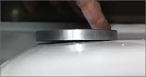

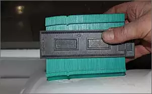

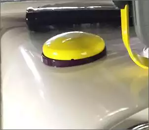

Selbst ist der Mann.
Messen, bauen und montieren.
Hier ging es um einen Adapter für eine GPS Antenne auf einer balligen Fläche

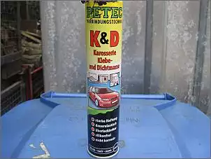

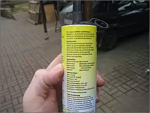

...für Autos gibt es Karosseriedichtmasse. von PETEC. das gibts auch in weis...

ich nehm das auch fürs Boot...
