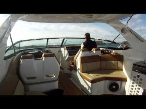

Ja genau Fränkie, das mein ich und diese Fahrdynamik liebe ich!
Insbesondere bei den M-Modellen im entsprechenden Fahrmodus einen elektronisch zugelassenen Drift bis zu einem 45° Winkel.
Hier mal ein Beispielbootsvideo, wo mich z. B. bei 1:24 und 2:48 interessieren würde, ob er hier den Hebel der kurvenäusseren Maschine durchdrückt. Das Boot ist mit zwei Dampfhammern 8.2 Liter MAGs motorisiert...
https://www.youtube.com/watch?v=8FzU4u_Fn4c
