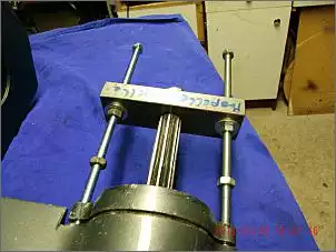

ich kenn jetzt das 175er Getriebe vom Merc. nicht.
Bei meinem 65er Suzuki muss erst die Propellerwelle raus.
Ich hab mir eine Ausziehvorrichtung gebaut, damit funzt das Super.
