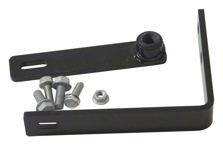

Vielleicht solltest Du die Flacheisen, wie Gunar auch, hochkannt nehmen. (2-3PS) ICH würde einen Silentblock aus einem Stoßdämpfer o.ä. einsetzen sonst vibriert sich das zu Tode.
Die Schlauchführung ist aber schon extrem oder?
....und bitte halt Dich von dieser Webseite fern sonst ist Dein Tag für heute womöglich noch hin.
LG Michael

man wird es zwar nicht merken, .... aber Hochkant ist von der Krafteinleitung wackeliger
Kann man so oder so sehen, ... aber das ist eh 1.4462 mit der doppelten Zugfestigkeit von z.B. St 37.
Auf den Zapfen der Pumpe kommt noch ein dicker Gummi-Schrumpfschlauch, und dann ein Gummipuffer.
Wie, weiß ich wie immer noch nicht
Die Schlauchführung ist im Vergleich zu Volvo Original , ..... Zucker .....

Hallo Bootsfreunde,
eigentlich ist der Trööt ja durch, .... aber über einen alten Merc. V8 gibt es ja immer etwas zu berichten
Die Halterung für die Johnson Pumpe wurde geschweißt, .... passt.
Der unterdruckfeste Vetus Kühlwasserschlauch wurde angepasst.
Da habe ich ein paar Abstandshalter stanzen lassen, ... das auch nichts am Keilriemen schleift, oder hinten an dem Krümmer anliegt.
Anschlußanpassung ans Transom erfolgt nach Motoreinbau.
Thermostatgehäuse wurde neu lackiert, dann montiert, dann durchgemessen, ob es mit dem Neulack auch Masse hat, ... hat es.
Chokeklappe wurde überprüft, ob die unter Spannung auch auf geht, .... funktioniert.
Der Bravo Coupler hat ca. 0,4 mm Unrundheit, .... schätze das ist schon die Toleranz in der Gummiklemmung, ... sollte OK sein.
Alles an "Blink Blink" angebaut, ...... jetzt warte ich auf März, ... dann wird eingebaut
Ob alles sofort funktioniert, ...... ich kann es nur hoffen, ..... aber noch nicht richtig glauben
Gruß Alex
