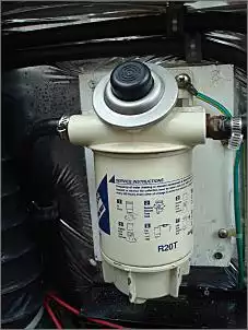

Zitat von Geesthachter Beitrag anzeigen
Zusätzliche Pumpe ? Sorry, vollkommener Quatsch!
möglich das er die Entlüfterpumpe meint
Hits:	90
Größe:	72,3 KB
LG. Hans
