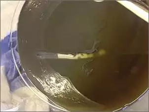

ich habe relativ viel Metall-Abrieb im Antrieb. Hat jemand ein Idee, welche Stelle relativ oft anfällig ist? (Volvo 290 Duoprop)
Oberes Getriebe hatte ich zerlegt, da die Schaltung nicht richtig funktioniert hat, ich habe Konus und Schaltfinger erneuert. Dabei habe ich aber keine Stelle
gefunden, welche soviel Verschleiss hat.
Kann evtl. das untere Getriebe die Ursache sein, gibt es Auffälligkeiten?
Gruß, Karl

ich sehe dort vor allem eine Emulsion aus Wasser und Getriebeöl...
min. einer der Simmerringe ist defekt.
Prop-Welle
Schatwelle
oder am Kreuzgelenk
Gruß Olli

Hallo Olli,
nee, ist kein Wasser im Öl!
Was da zu sehen ist, ist Abrieb!
Gruß, Karl

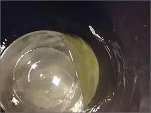

Noch`Foto, vielleicht ist es besser zu erkennen..

Was Du hast ist ein Wasserproblem, Späne sehe ich da eher nicht
Gruß 45meilen

Ok, nochmal: es ist wirklich kein Wasser….
hatte ich schon mal, sieht anders aus. Ist wahrscheinlich schlecht zu erkennen, auf den Fotos, sieht aber aus wie Aluminium.
Vielleicht läuft ja ein Lager in seinem Sitz im Gehäuse locker mit, dann müsste
aber eine Welle klappern, läuft aber alles ohne Spiel.
Gruß, Karl

Bei Aluabrieb dreht sich eventuell eine Lagerschale von den Schrägrollen Lagern mit .Das würde den Alu Anteil im Öl erklären .Dann müsste aber auch an eine der Wellen erhebliches Spiel vorhanden sein .Meist ist es das hintere Lager der Propwelle oder das Lager oben am Kreuzgelenk Lagerträger .Da du schreibst es ist nirgends Spiel festzustellen ,wirst du wohl den Antrieb zerlegen müssen .
mfg Andy

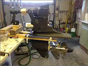

So, ich habe den Antrieb weiter zerlegt . Es ist das untere Nadellager der Vertikalen Welle, welches sich im Gehäuse mitdreht und mittlerweile auch erhebliches Spiel hat.
Ist es möglich, den Lagersitz im Gehäuse zu reparieren?-Frage an die Profis!
Gruß, Karl
