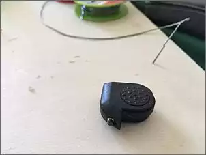

Es ist weniger ein Schlüssel sondern eher ein Teil davon
Ich gehe am pc heute auf eure Tipps ein , mit dem Handy ist zitieren Murks
Hier mal 'n Foto von dem ganzen

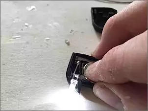

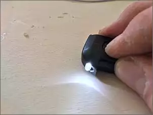

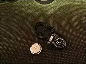

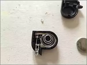

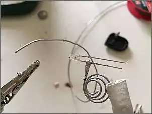

Ich hab die CR 1616 gekauft und mich mal ans basteln gewagt
Um den Platz zu überbrücken denn die alte hatte ja 5,6 mm und die neue 1,2 mm nahm ich 2mm balsa und Schnitt zwei Runde Kreise aus die in den Deckel passten
Rest ist löt Arbeit
