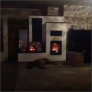

Moin Allerseits,
hier kommt mein Ofen.
Hits:	203
Größe:	59,5 KB
Hinter der Oberen schwarzen Klappe sitzt ein Wasserregister welches konstant ca. 63 Grad zum Pufferspeicher liefert.
Hinter der Wand ist unsere Küche welche mit einem Luftschacht verbunden ist.
Wenn wir richtig Einheizen können wir unsere Sauna auslassen.
Auf das Teil bin ich echt Stolz und er hat halt einen etwas moderneren Tatsch.
Technisch funktioniert das Wasserregister top.
Und es ist natürlich der Lieblingsplatz im Winter von unserem Dayo.
Gruß Dirk

womit hast du gemauert ? Ziegel ? Weil Ütong wäre ja verkehrt.

Dann wird in dieses "Wasserregister" kaltes Wasser eingelassen und warmes geht in den Speicher? - wie gesteuert?
Könnte man statt einem Wasserspeicher nicht eine Fußbodenheizung anschließen?

Hallo Chris,
die Regelung erfolgt über einen Mischthermostaten um die Temperaturschwankungen etwas auszugleichen und somit im Brennraum möglichst die gleichen Temperaturen zu haben. Lauft eine kleine Pumpe mit.
Anschluss an die Heizung macht Sinn, haben wir auch.
Geht aber nur über Pufferspeicher. Sonst würdest du bei voller Heizleistung nicht wegen der Raumtemperatur sondern wegen der Fußbodenhitze Samba tanzen.

Moin Chris,
vom Wasserregister bis zum Pufferspeicher ist es ein geschlossener Kreislauf. Es muss kein Wasser nachgefüllt werden. Am Ofen gehen ca. 63 Grad aus dem Register und die ist für eine Fußbodenheizung wohl definitiv zu heiß. Ich habe einen 750 Liter Pufferspeicher welcher mit dem Ofen, mit Solar und zusätzlich wenn nötig noch mit Gas beheizt wird.

Bilders, is fertig
Hits:	162
Größe:	120,2 KB
ID:	589325   Klicken Sie auf die Grafik für eine größere Ansicht
Hits:	149
Größe:	109,7 KB
ID:	589326   Klicken Sie auf die Grafik für eine größere Ansicht
Hits:	146
Größe:	122,0 KB
Gruß 45meilen
