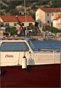

Ich habe ein Horn von MARCO, und zwar dieses hier:
www.svb.de/de/kompressorfanfare.html
(Das ist weiß, aber nicht Plastik sondern pulverbeschichtetes Messing, aber ich wollte keines, das besonders "aufträgt". Sollte eher unscheinbar wirken )
Hits:	202
Größe:	67,2 KB
Kleines, unscheinbares aber leistungsfähiges und hochwertiges Kompressorhorn
Das gibt es auch in Niro / verchromten Messing.
http://www.svb.de/de/kompressorfanfare-323.html
Ich hatte früher (mehrere!) "Elektro-Hörner" unterschiedlicher Preisklassen. Nach einigen Jahren waren die jedesmal hinüber (Salzwasser-Gammel an der Membran / Schraube / elektr. Kontakte).
Ich will mich nicht um jede Kleinigkeit am Boot kümmern müssen. Bin kein Pensionist.
Ein Horn muss einfach funktionieren, ohne Pflege und Getue.
Daher: hochwertiges Kompressorhorn.

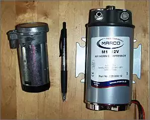

Der mitgelieferte Kompressor kostet im I-Net als Ersatzteil 16,- EUR. Funktioniert, nutzt aber die Möglichkeiten des Horns nicht aus. Erst mal zum Probieren ein Anfang.
Habe dann auf einen "etwas" leistungsfähigeren Kompressor nachgerüstet.
Nun muss ich Crewmitglieder, die am Vorschiff rumhängen (Kinder, Frau usw.) warnen, bevor ich auf die Tröte drücke. Sonst hab ich Zoff oder ein Kind geht wegen des Schalldrucks über Bord.
Jedenfalls gibts mit dem Nachrüstkompressor sicher keine Zweifel mehr, wer 1) gehupt hat und 2) gemeint ist.
Hits:	388
Größe:	94,3 KB
Originalkompressor (links) und erstärkte Ausführung, Kugelschreiber zum Größenvergleich

Hm, die Ersparnis ist dann aber nicht so riesig gegenüber einem Set, dass den größeren Kompressor bereits ab Werk enthält, oder?
http://www.svb.de/de/doppelton-kompressorfanfare.html
Zumindest auf den Bildern sieht es ja so aus, als wäre da der "dicke" Kompressor gleich dabei...
Was mich noch interessieren würde: Da ich das Horn am liebsten auf meinem Geräteträger unterbringen würde, den Kompressor aber wohl besser geschützt verbauen sollte, stellt sich die Frage, wie lang man den Verbindungsluftschlauch zwischen Kompressor und Horn gestalten kann, ohne dass die Funktion irgendwie beeinträchtig wird?
Und: Wie hoch ist denn der Wartungsaufwand so eines Kompressors - ihr schreibt was von Ölung - d.h. wie oft muss man an das Ding ran? Wäre mit ein Kriterium dafür, wo man es am besten verbaut.

Hallo Marius,
soweit es mich betrifft: Ich wollte keine Vuvuzela mit Container Ship Tiefe. Hierorts reagieren die "Aufsichtsorgane" durchaus eindeutig, wenn Tiefe des Tons und Länge des Schiffs nicht einigermaßen mit den Vorschriften korrespondieren.
Wie du siehst, habe ich mein Horn am Lichtmast montiert. Dass der kleine Kompressor Chinaschrott ist, hat sich erst im Betrieb herausgestellt. Siehe hier: http://www.boote-forum.de/showthread.php?t=189899
Daher habe ich den Marco M1 nachgerüstet, der ist höchst ordentlich.
Falls man selbst mit dem Gedanken an einen besseren Kompressor spielt: unbedingt bei Akki nachfragen, der hat da unter Umständen nicht nur Ideen "auf Lager".
(Ich habe also nicht in der Hoffnung getrennt gekauft, mir dabei etwas zu ersparen.)
Zwischen Horn und Kompressor, welcher bei mir unter Deck verbaut ist, laufen circa 2,5 m herkömmlicher 8mm Kompressorschlauch, wie er auch bei Druckluftwerkzeug verwendet wird.
Der Kompressor hat eine Schmieröffnung, da bekommt er allenthalben einen Schluck WD40. Wie oft hupt man schon? Das Zeugs wird ja vom Nichtgebrauch kaputt.
Edit: Ich habe übrigens den M1 bei www.GWTec.de um 110,- bekommen.
