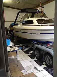

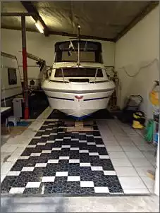

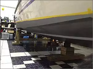

Alt 05.12.2014, 08:55
Benutzerbild von coolibri
coolibri coolibri ist offline
Registriert seit: 20.05.2007
Ort: Schwalmtal/Roermond
Beiträge: 2.056
5.952 Danke in 2.272 Beiträgen
So in etwa...

Macht aber nur Sinn wenn du am Unterwasserschiff arbeiten möchtest. Zur Entlastung reicht es den Trailer aufzubocken um die Räder zu entlasten.
