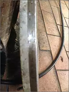

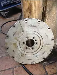

Motor wieder ausgebaut wegen leichtem Ölleck und Starterkranz .

hat es Deinen Anlasser zerlegt. ???

Brauchst kein neues Schwungrad. Starterkränze gibt es separat zu kaufen.
Den alten Starterkranz einfach runterschlagen.
Neuen Starterkranz aufschrumpfen. Dazu Schwungscheibe in Tiefkühltruhe legen, neuen Starterkranz mit Lötlampe erhitzen und auf Schwungscheibe "drauffallen" lassen.
Gruss Andre
Gruß Alex
Sieht so aus . Ist schon der zweite für dieses Jahr
Anlasser ist paar mal durchgelaufen.

Schweineärgerlich, weil der Motor raus muß.
Gibt es da nix verstärktes, für Deinen dicken Klotz ???
Ev. irgendein Schwundrad vom LKW, wo man im wahrsten Sinne des Wortes, was dran drehen kann, das der Coupler passt ?
Gruß Alex

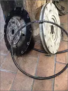

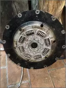

Schwungrad hab ich noch eins wo der Zahnkranz von der anderen Seite aufgeschrumpft ist . Habe schon mit dem Gedanken gespielt die andere Seite abzudrehen, so das der Starterkranz wieder neu aufgeschrumpft werden kann. Stelle mal ein Bild ein wenn ich zuhause bin.

Motor musste eh raus wegen dem Öl

früher wo man noch knapp an Geld war, haben wir die Zähne am Schwungrad einfach etwas abgefeilt,
dann geht das Schwungrad noch ohne Probleme
wie ist der Schaden denn entstanden ?

Schaden ist wohl durch den Anlasser entstanden. Hier noch die Bilder der anderen Schwungscheibe
