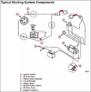

Mit einem Schaltplan (ich hoffe Du hast ein "Typical Starting System)
Name:	Starting System.JPG
Hits:	837
Größe:	81,0 KB
Auch wenn es jetzt doof klingt, erstmal prüfen das der Gang wirklich raus ist, sonst passiert wegen dem Neutral-Sicherheitsschalter (f) überhaupt nichts.
Jetzt ist die Frage WO ist den überall "Spannung da" und wieviel
Permanent:
- am Leitungsschutzschalter (d) an beiden Polen
- am Starthilfsrelais (c) am rot/lila (RED/PUR)
- am Zündschloss(a) an Klemme B, denn davor sitzt noch eine 20A-Sicherung (b)
Beim Starten (Schlüssel in Startposition festgehalten):
- am Zündschloss(a) an Klemme S
- am Starthilfsrelais (c) gelb/rot (YEL/RED 7)
- am Starthilfsrelais (c) gelb/rot (YEL/RED)
Je nach Befund sehen wir weiter.
Gruß Lutz

im Normalfall sollte direkt am Anlasser eine Sicherung verbaut sein. ...
Im Schaltplan die 90 A-Sicherung (g), wenn vorhanden.
... Was passiert wenn due das Relais überbrückst?
Sollte der Anlasser wirklich fest und keine Sicherung (g) vorhanden sein eventuell nichts Gutes
Gruß Lutz
Nur Tonic ist Ginlos.

Hallo, vielen dank für die schnellen Tipps, die 20A Sicherung hab ich noch nicht gefunden bin unters Cockpit ahb aber nur Kabel gesehen.
Die 90A Sicherung(automat) ist drin, da ist auch davor und dahinter Saft.
Die Sicherung am Anlasser selbst ist auch OK.
Den Hebelschalter hatte ich tatsächlaich auch in Verdacht war aber in Neutral.
Korosion glaube ich nicht da ich ja 30 min nach dem wassereintritt schon wieder alles trocken hatte.
Auf dem roten und lila ist auch Saft ohne Anlasser.
Ich such jetzt mal am Zündschloss(a) an Klemme B, denn davor sitzt noch eine 20A-Sicherung (b). die hatte ich noch nicht gefunden.

Wenn Du am Zündschloss Spannung hast dann ist es ja erst mal nicht so tragisch das Du die 20A-Sicherung jetzt nicht findest.
Gruß Lutz
