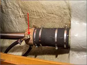

meine Packung für die Wellendichtung wird mit Öl geschmiert. Jetzt habe ich folgende Problem. An die Wellendichtung angeschlossen sind zwei Ölschläuche. Der Anschluss erfolgt an einen Flansch, der nicht fest sitzt, sondern etwas beweglich ist ( siehe Pfeil). Wie kann ich das abdichten? Geht das z.B. analog eines Wasseranschlusses mit dem weissen Teflonband oder wird dieses vom Öl zerfressen? Würde mich über einen Tipp sehr freuen.
Grüsse Thomas

Teflon geht und ist auch besser als Hanf, da Hanf nur bei Wasser aufquillt. Möglich aber dass auch eine Dichtscheibe aus Alu darunter muss wenn sich der Stopfen zu weit eindrehen lässt.

Hallo Thomas probiers mal mit Haftfluid, also flüssigen Dichtungen

Vielleicht kannst Du eine Mutter auf das Gewinde machen, die als Kontermutter mit einem Dichtring die Bewegung verhindert.
