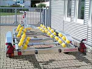

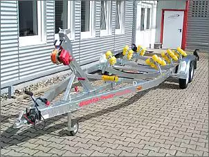

So Leute, die Entscheidung ist gefallen. Das ist mein neuer Trailer. Ein Sigma Comfort Multiroller. Ich hoffe damit das Beste aus beiden Welten zu haben. Zum einem das einfache Slippen mit Langauflagen und zum anderen die Vorteile der Rollen bei flachem Wasser.

Viel SPass damit

sieht erst mal nicht schlecht aus,
daß da wo der Motor im Boot ist keine Kielrolle ist, würde mich etwas stören und einen Laufsteg wäre für mich ein Muß

Kielrolle brauchst du bei Langauflagen auch nicht und lafen tuts du da nicht mehr drauf.
Da fährt drauf und hängt vorne den Gurt ein fertig.
Der einzige Nachteil zu Langauflagen ist die höhere Punktbelastung der Rollen und ich fand das Trägheitsmoment bei Langauflagen auch immer recht angenehm.
Herzlichen Glückwunsch zum neuen Trailer.

Hi Thomas,
hast du dir den Brenderup auch angeschaut, der ist preislich nämlich um einiges attraktiver und hat bzgl. Radkästen und Windenstand einige Vorteile zu normalen Trailern (auch Sigma).
Sigma fand ich doch sehr sehr teuer im Vergleich
mit besten Grüßen
Dirk

Hallo Dirk,
Ich habe mir sehr viel angeschaut, auch Benderup. Ich habe auch mit mehreren Händlern telefoniert. Herr Reddig von Süd West Marine (sigma Vertrieb) hat sich sehr viel Zeit für das Beratungsgespräch genommen. Wenn ich das richtig verstanden habe, dann konstruiert er auch die Trailer und bei ihm hatte ich einfach das beste Gefühl. Das muss einem jedoch auch einiges Wert sein, da hast Du recht. Der Trailer ist schon sehr teuer. Wenn man sich mit Herrn Reddig jedoch über die Details und Lösungsansätze unterhält, die er in seine Trailer einbaut, dann hat man das Gefühl, dass sie es wert sind.
Manche Händler kannten die Produkte gar nicht, die sie verkauften. Denen musste ich von Ihrer eigenen Internetseite vorlesen, welche techn. Details ihre Trailer haben.
Bei mir wird jede Tour mit dem Trailer beginnen und auch wieder enden. Da habe ich keine Lust mich wegen dem Trailer ärgern zu müssen. Das ist mir auch in Euros etwas wert. Ob sich das bestätigen wird, werde ich aber erst einschätzen können, wenn ich es das erste Mal ausprobiert habe.

Die Lösung hier bei dem Sigma finde ich auch super

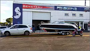

Hallo Leute,
Heute war es endlich so weit. Ich war mit meinem Gespann in Roermond unterwegs.
Das Foto ist noch von der Abholung meines Bootes in Frankreich.
Der Trailer funktioniert super. Ich war an der Slipanlage vom Jachthafen Hermus. Runter war sehr einfach. Vor dem Aufladen hatte ich jedoch respekt, da ich vor Jahren nur Erfahrungen mit nem 200 kg schweren Schlauchboot hatte. Aber alle Sorge war unbegründet. Der Trailer muss relativ tief ins Wasser, so dass der Reifen der vorderen Achse zu 2/3 versenkt wird. Dann jedoch zentriert sich das Boot von ganz alleine. Man fahrt einfach hintern auf den Trailer, hakt den Haken ein und kurbelt das Boot an die Bugstütze. Wie man auf den Trailer fahrt scheint fast egal zu sein. Durch das Kurbel zieht man das Boot automatisch auf die vordere Rolle und der Rest geht von alleine. Ich bin auf jeden Fall voll zufrieden.
