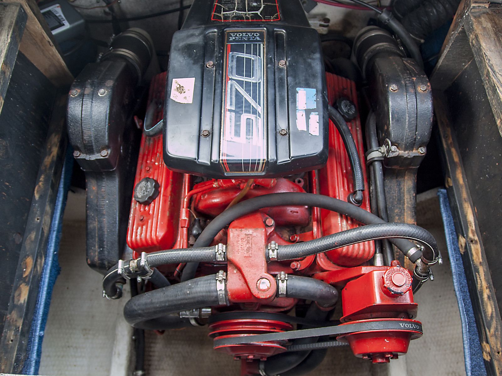

Standard Volvo Penta, wie alt ist der abgebildete Motor etwa?
Kann mir jemand anhand dieses Bildes sagen wie alt der abgebildete Volvo Penta in etwa ist? Laut Beschreibung soll er 260 PS haben.
Unter "http://www.boat-fuel-economy.com/vol...-8.1-verbrauch"
finde ich aber keinen 5.7er mit dieser Leistungsangabe.
Auch beim googlen finde ich keinen Volvo Penta mit diesem Hubraum/Leistungsverhältniss.

Ist es möglich das sich jemand bei den 260ps geirrt hat?
Wenn es 275ps wären, könnte das baujahr 1989-1993 sein.
Der optische Zustand würde ja zum Baujahr passen;)
Gruß Felix

Das könnte durchaus sein. Das Boot soll aus 1991 sein.

Jepp, passt!
Den hab ich auch drin, hat 275PS und is BJ 89-93
Jürgen

Hatten in unserer Stingray (Bj 1991) auch den 570 drin = 275 PS

Danke euch für die Info's, ich habe leider nicht die genaue Motorenbezeichnung.
Ich habe auf der Volva Penta Seite tatsächlich einen 5.7 Liter mit 260 Ps gefunden.
Dieser wurde allerdings bis Ende der 80er Jahre gebaut.
Ich nehme nochmal mit dem Verkäufer Kontakt auf, denn
a) er hat sich in der Leistungsangabe vertan oder
b) die Erstwässerung 1991 sagt ja nur aus wann das Schiff erstmals ins Wasser gekommen ist, vielleicht ist das Schiff ja Baujahr 1990 (ist eine Wellcraft Eclipse 233) und es wurden in dieser Baureihe noch die Vorgängermotoren installiert.
Mal sehen ob der Verkäufer mir mit einer Seriennummer o.ä. aushelfen kann.

Habe eine Antwort erhalten.
Witzig ist das er schreibt der Motor ist mit 260 PS eingetragen (259,69 PS) sei.
An Motornummern hat er mir folgende gegeben:
Motornummer 4100121200/3102098930
Wenn ich die erste Nummer eingebe komme ich auf den 275 PS Motor.
http://www.volvopenta.com/volvopenta..._database.aspx
und mit dem 2. Teil der Nummer lande ich auf folgender Seite:
was bedeutet die 2. Nummer?

Ich würde mal den Deckel vergessen und mir die eingegossene Motornummer ansehen und danach gehen
Der Deckel kann schon 3 x getauscht worden sein

Die zweite Nummer ist normal der Antrieb, eigentlich sollte die Bezeichnung so aussehen wie auf Bild 1 Aufkleber
... ist meist an einem der beiden Ventildeckel und nochmals links neben dem Ölfilter zu finden Bild 2 Blechschild genietet

PS, an den TE : Du hast da recht sicher nen 5,7er V8, wieviel Leistung der nu genau hat ist eigentlich völlig unerheblich, da es bei Bootsmotoren hauptsächlich um ausreichendes Drehmoment geht.

Wenn das die Eintragung in den Papieren vom WSA ist, habe ich die Erfahrung gemacht, dass da alles mögliche drin stehen kann. Die fragen nur nach der Leistung und tragen blind ein.

Ist bei mir auch so.... Die vom WSA fragen nach KW und bei der Umrechnung kommt dann so was raus: 259,69 PS

Da er die hohe Ansaugspinne hat, gehe ich von den 275 PS aus.
